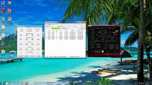

Azért azt nézted. hogy azok a körök 8096MB-osak? Egyébként azt a hőfokok végett néztem...
Mint fentebb írtam nálam a CINEBENC a szűk keresztmetszet... Ha az lefut vagy 100-200X és nincs hiba akkor ok... A CPU-t már kikísérleteztem 4.5 és 4.6Ghz-re is és mindig a CINE volt (lehet, hogy csak nálam...)
a befutó!![;]](//cdn.rios.hu/dl/s/v1.gif)
De az biztos, hogy a 100%-os teszt az kb 2-3 nap!
Memóriánál pedig a PRIME95 Blend tesztet ajánlom! 5-6 óra...
