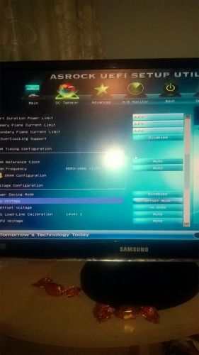

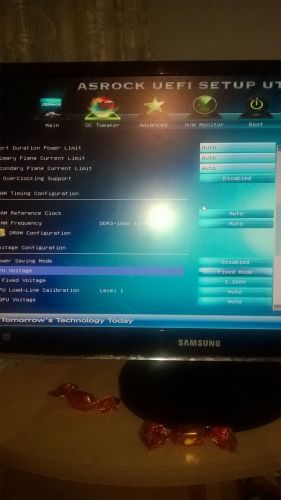

#28300
Csak offset és fix lehetőség van. Manual sajnos nincs. Most 3.8-on megy turbo bekapcsolva és volt hogy 86 fokig is felment némely mag. A fura hogy kb 2 éve 2 és fél éve igy megy és semmi baja. Ha Fixen beállítom neki a 2.65-öt 80 fokig ha fel megy és 4,2-ön megy. Rohadt érdekes ez nekem. Ha 4,3-at akarok fixen akkor meg már 1,3 is kevés neki. Berosálok........De mindját tolok egy képet biosról hogy mennyire állítom hogy 4,2-ön menjen stabilan.

#28292
Mi ebben a nyilvánvaló, amikor a bios -ok ugyanazok?
Szerk.:
Nézegetem a képeket a lap uefi -jéről, de csak offset -et látok ott..
windlord
bandika0626
#28276
Nekem z77 ext4 matx volt, es nem volt fix fesz., csak offset.
Osszes biossal.
A lap topicjaban azt irtak, hogy ext6tol keressem csak.
A lenyeg, az enyemben nem volt.
Kulonven miert nehez rogton offsettel beloni llc nelkul?

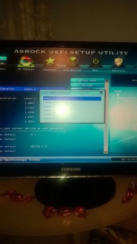

Hm, akkor viszont már inkább az offset, mert az az auto-n beállított 1,160-1,175 vcore értékre +0,100 offsettel 4,5 GHz-en is elfut, igaz a játékok úgy már 70-75 fok fölé is benéznek.
Manual-ban ugyanezt a frekvenciát csak 1,3V fölé (khm, jóval) emelve tudnám tartani, különben rengeteg a WHEA logger.
Akkor szétnézek alaplap fronton!
Van valakinek jó Z77-es?
LWhite
bandika0626
#26884
Hm, azt hiszem megvan a hiba. Így akkor sokra nem megyek...
"P67 & Z68 motherboard hardware configuration is based on AWARD BIOS.
Existing Phase Power VRM Design work in AWARD, but not in UEFI BIOS.
So,in UEFI BIOS LLC function is not available." -

Köszönöm ezt még megnézem!
A leírásban nincs benne, de a 3. generációs procit is jól kezeli az új BIOS-szal.
Vagyis ezek szerint lehet, hogy nem olyan jól... -
LWhite
bandika0626
#26877
Hát én már nem tudom!
Lehet, hogy az alaplap is hibás lesz, mert nem tudom, hogy pontosan mit is csinál.
1,20V Vcore-t beállítva a CPU-Z 1,12-1,14-es értéket mutat, stabil max 79 fokra melegszik Linx alatt.
De ha fentebb állítom (frekvenciát és feszültséget is), na ott kezdődik a probléma, mert csak dobálja WHEA-logger-t, és melegszik is rendesen. Ez 1,3V+ a BIOS-ban bár CPU-Z itt sem mutat annyit, csak 1,25 körül.
Szóval annyira már nem értem, hogy mi van? -
