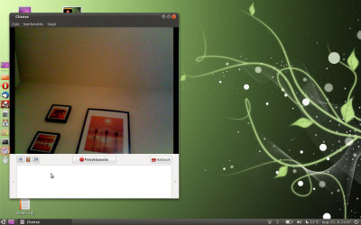

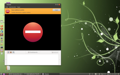

audi100td
Chaser #21050 üzenetére
prime-ot nyomattam neki tegnap (blend), kb úgy egy órán át, közben böngészés youtube videókkal is, nem volt semmi para
de azóta, hogy újraraktam winfost, lefutott minden thinkvantage teszt hibátlanul, hozzátenném a fél év alatt mióta nálam van a gép, soha nem tapasztaltam fagyást vagy kék halált, csak ugye lefuttattuk a diagnosztikát, mert vitték volna el a gépet, mondanom sem kell, hogy égett a pofámról a bőr
nem akarom elkiabálni, de úgy tűnik a kamera probléma megoldódott, vissza raktam egy jóval korábbi BIOS-t, a frissítés "mechanizmusa" is más volt mint az újnak, szerintem ott csúszott be valami apró hiba, talán a RAM-ra is ez hatott ki, de még tesztelgetem, aztán kap pár óra memtest-et

win alatt megint szar a kamera, vagy a driver vacakol vagy BIOS frissítésnél történt valami amiért megbolondult (volt már erre több példa, csak megoldást nem találtam még rá, lenovo support meg b@szik válaszolni a saját fórumába), esetleg hardver hiba

a kamerát mondjuk meg tudnám nézni linux alatt, bár még soha nem üzemeltem be, remélem nem túl bonyolult, megnézem van-e erről valami thinkwiki-n
