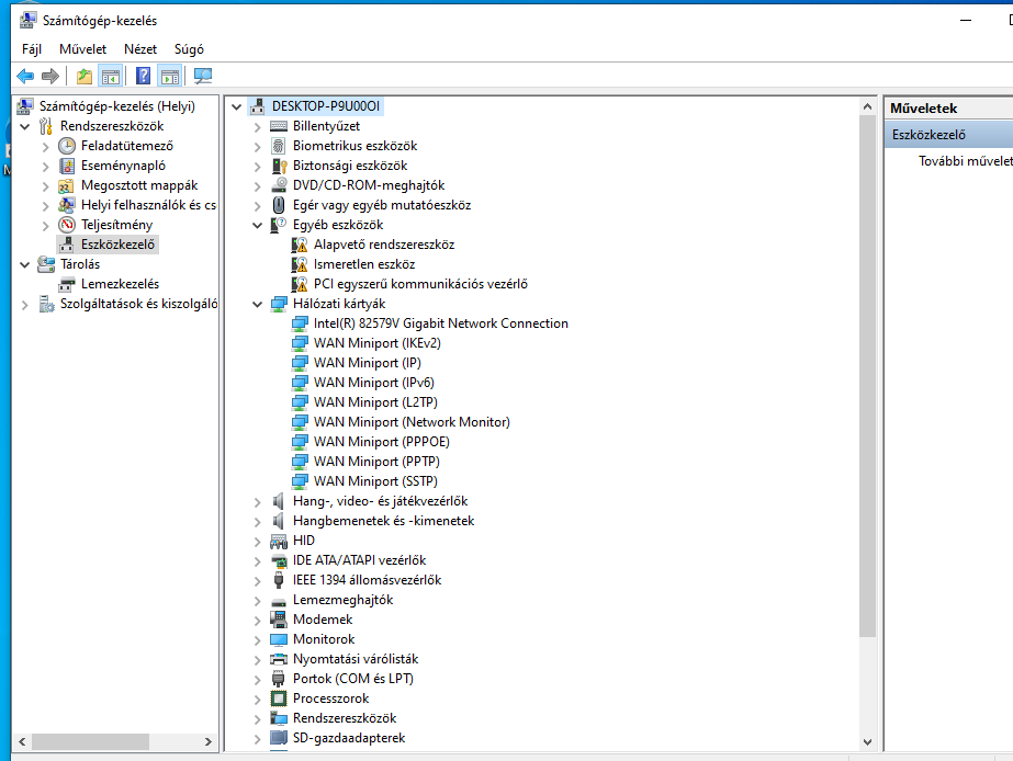

Ki próbálom Ubuntu disztróval
zolokas #52663 üzenetére
vélhetően a pci egyszerű... lesz az (lehet ez a kártyaolvasó lesz?), katt rá jobb klikk/tulajdonságok/részletek, ott pedig a tulajdonságok alatt válaszd ki a hardvetazonosítókat, és ott másold ki az első értéket (jobb klikk másolás), majd a google keresőbe illeszd be, ott kiadja mi az, ha ez nem az akkor a másik kettővel is játszd el
zolokas
Használtan vettem egy HP ProBook 6470b notebook-t.
Windows 10-et tettem rá, a wifi részét nem tudom életre kelteni, kéne egy kis segítség, a hp oldalárol letölöttem a driverét de kiáll hibával hogy csatlakoztassam a wifit...
