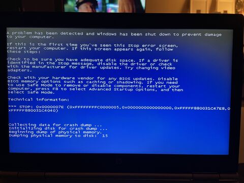

Hdd, memória csere meg volt. Ugyanez.
nem szeretném visszaküldeni, nagyon megtetszett és teljesen karcmentes.
Kuzdok vele még majd. Egyelőre elfáradtam. -
set79
SZIGMA #53391 üzenetére
Az eladót kérdeztem, azt mondja nála működött, bár üres particioval érkezett.
a diag rendben lemegy, hdd, ram ok.
bios alap volt, frissítés nem. Mindenképp sort keritek rá.
win7-et szeretnek, abból több fajtát is próbáltam, de a win10-nél is ez volt a helyzet.
Csokkentett módban sem indul, ugyanez a hibaüzenet.
hdd helyén.
ugyhogy marad a bios frissítés, bár érdekes, hogy elvileg az előző gazdanal ment.
koszonom az ötleteket.
udv -
SZIGMA
Első körben a biosban futtass egy diagnosztikát a merevlemezre és a memóriákra.
Ha ott nincs probléma,akkor egy bios default vagy egy bios frissítés és próba.
Milyen oprendszereket próbáltál?
Dedikált videokártya van benne?
Csökkentett módban elindul? Ha igen,akkor a minidump-ot másold ki és abban talán több infó lesz a hiba okáról.A vinyó a helyén van vagy optibay-ben?
És ahogy lentebb Seniortilla írja, ha friss vásárlás,akkor az eladót kérdezd.

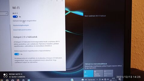

Gabesz87

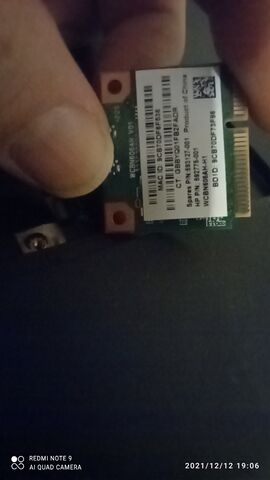

Kedves fórumtársak. Adott egy HP EliteBook 8460p. Nem találja a wifit, azt írja, ki van kapcsolva manuálisan. Nyomkodom a klaviatúra feletti gombot, mint a fene, de nem lesz jobb. Mi lehet a bibi? Elállítás, illesztőprogram, vagy hardver (wifi kártya) hiba? Mi a megoldás, esetleg cseréljem ki a wifi modemet? FTP-n van net, ez a szerencse.

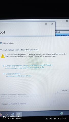

Sziasztok! Van egy HP 250 G7 gép. Mikor bekapcsolom nem csinál semmit, csak pörög, meg villan a kijelző. Eddig egyszer írta ki, hogy a Windows nem talál valami fájlt és nem tudja betölteni. Majd mégegyszer újraindult és sikerült beállítanom, hogy USB-ről bootoljon a gép. Na azóta megint semmi. Ha F2-t, ha F10et nyomok neki...lefagy és nem megy tovább. Ötlet esetleg?
CTRL + ALT + DEL-re reagál
75kokoko75 #53335 üzenetére
oké.
75kokoko75 #53333 üzenetére
akkor az kártya hiba lesz. Cseréld ki.
75kokoko75 #53331 üzenetére
A diag semmire sem való most
Ha van live linux, vagy tudsz csinálni, csinálj egyet. Nézd meg ott mi van. -
75kokoko75 #53329 üzenetére
És véletlen a kábel nem felejtődött el vissza menni ahova kell?
Én már jártam így -
75kokoko75 #53327 üzenetére
kapcsold ki a hotspot-ot, bár nem számít. Inkább azt kérdezném felmet-e a driver a hp oldaláról?
Sőt tovább megyek. Nem volt ez a gép szétszedve?

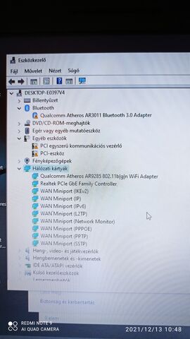

SZIGMA
75kokoko75 #53319 üzenetére
És ha bios reset után is hiányolná a wireless assistant-ot,akkor innen letöltheted:
Mert a 625-höz feltette a HP, de a 630-hoz meg nem, csak hogy érezzük a törődést. -
SZIGMA
Nézd meg ezt:
75kokoko75 #53323 üzenetére
Szuper! A gyártó (HP) oldaláról szedd le a a win7 64 vagy 32 bites drivert az operációs rendszerednek megfelelően. A win7 drivere menni fog win 10 alatt is. Ha megáll a telepítő, akkor tedd fel manuálisan
75kokoko75 #53316 üzenetére
Szia. a wifi kártya típusát írd már meg, köszi
75kokoko75
SeniorTilla #53320 üzenetére
Nyomtam neki a frissítések keresését, de eddig nem oldotta meg.
Lejött a nagy windows csomag is...
Win10-re nincs valahol esetleg driver hozzá?
windows update?
SZIGMA
HP Wireless Assistant mit mutat?
Eszközkezelőben látszik a kártya? Driver rendben van?
Milyen oprendszer van most rajta?
Live linux alatt működik a wifi? -
