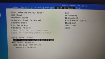

Sajnos továbbra sem tudok a BIOS konfigba jutni. A HP EliteBook 840 G4 bootoláskor a Protected by HP Sure Start felirattal jelentkezik, ezen felül a BIOS-a admin pwd védett, így nem lehet az esetleges átkonfigurálást elvégezni. Létezik BIOS pwd feloldás, mert a volt tulaj nem tud_akar segíteni... -
akaido
Köszöntem a válaszokat.
akaido
A G1 topikban nem kaptam választ, így itt kérdezem:
Egy HP EliteBook G4 Bootoláskor a Protected by HP Sure Start felirattal jelentkezik, ezen felül a BIOS-a admin pwd védett, így nem lehet az esetleges átkonfigurálást elvégezni. A volt tulaj nem tudott arról, hogy ez jelszóvédett lett volna.
1. Működhet-é az alaplapi gomb elem eltáv?
2. A HPBR-es BOOT USB vagy SSD módszer használhat?
3. HP Ügyfélszolgálat segíthet smc.bin módszerrel?
Előre is köszönöm szépen! -
