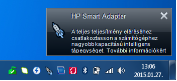

A táp is döglődhet, a 6910p nem mai csirke már...
Persze a nagyobb az igazi, kétségtelen.Jut eszembe, erre semmi?

Csak azért, mert eddig úgy tudtam, hogy integrált karis notinál elég a 65W is.
Igazán nem értelek titeket. Teljesen egyértelmű, hogy kicsi a táp a géphez, ki is írja, meg is mondtam. Mit kell még ezen gondolkodni?
Ha a kocsiból kifogy a benzin, tankolni kell bele, nem elmélkedni azon, miért is fogyott ki
somasz
ezt mivel lehetne eltüntetni? nem hiszem, hogy a 6910p-nek kevés a 65W-os táp, de indokolatlanul belassul, visszavesz a proci órajeléből. T8300-as van benne.
