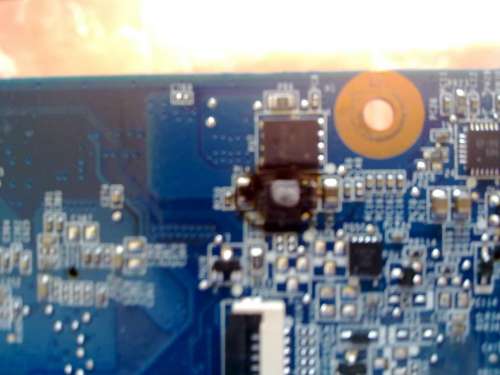

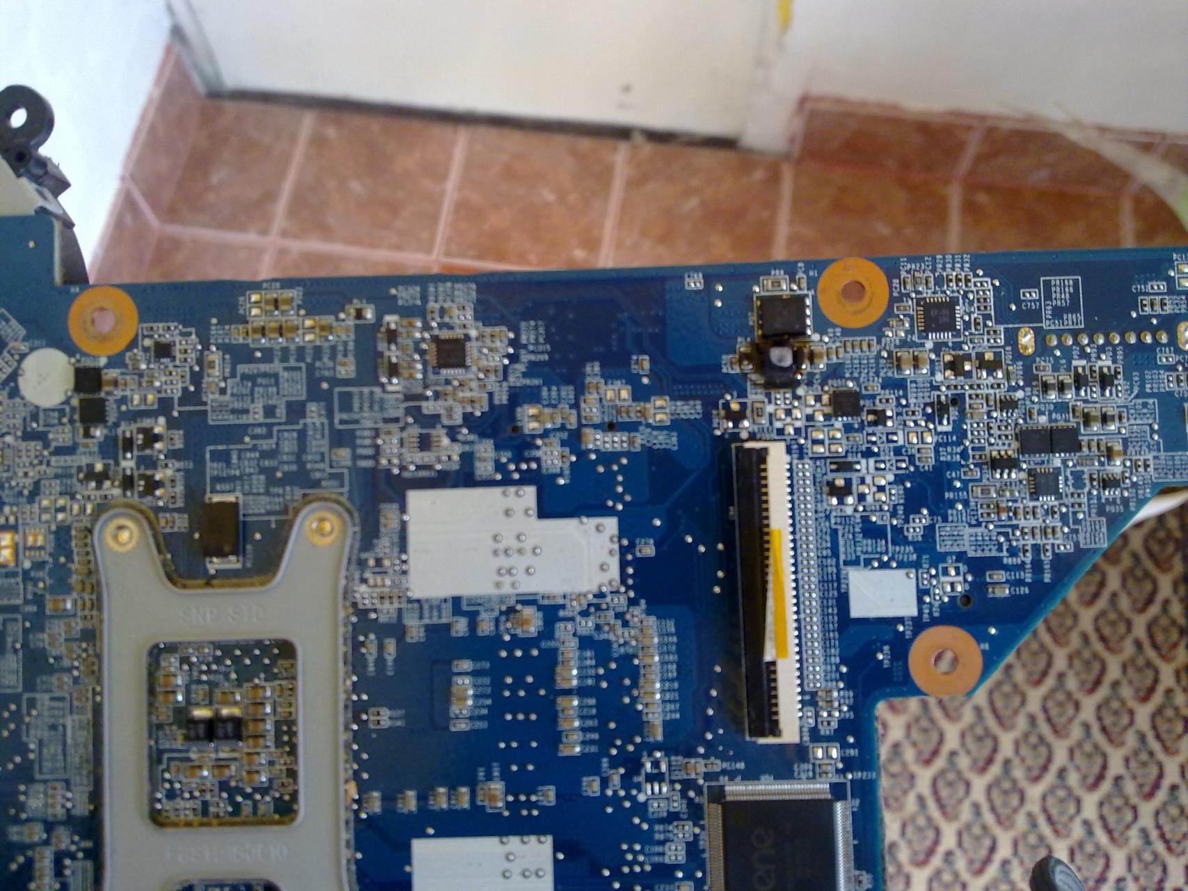

sziasztok!
Hozzám került egy "beteg" hp g6- (1201 eh )laptop!
Időnkénti elzöldülő kép, és nagy melegedés volt rá a panasz!
Nah hát mit tehetnék , kitakarítom, újrapasztázom, és reinstall...
A szétszedéskor feltünt hogy a lapos alaplapján egy égés látható...
Ezt minek a hibája okozhatta, illetve cserélhető e ez a passzív alkatrész?
Remélem tudtok segíteni!
Ha Rossz topic-ba írtam elnézést kérek!

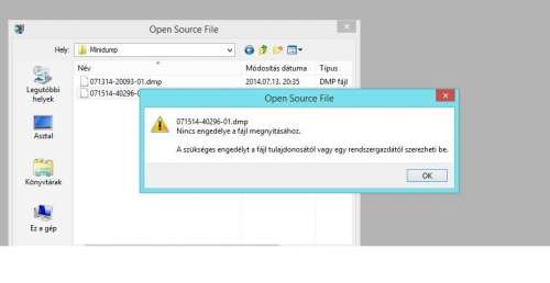

Gedeon31
Szerintetek ere mit lehetne kitalálni ? [link]
Próbáltam a HDD frissíteni ,de nem talált semmit.
