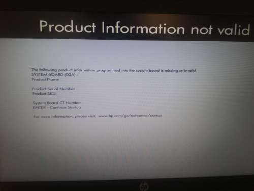

Tenken
Tenken
Ma elkezdett ilyesmit dobálni a gépem:Meg alapból a boot screen-en is megjelenik egy piros felirat, ami eddig nem volt. Fogalmam sincs mitől lehet.
Látott már ilyet valaki? Win-t újra kellett húznom, de a friss az megy szépen, viszont ezt még mindig beadogatja...jah, nem tudom számít-e, de 2560p a típusa.
