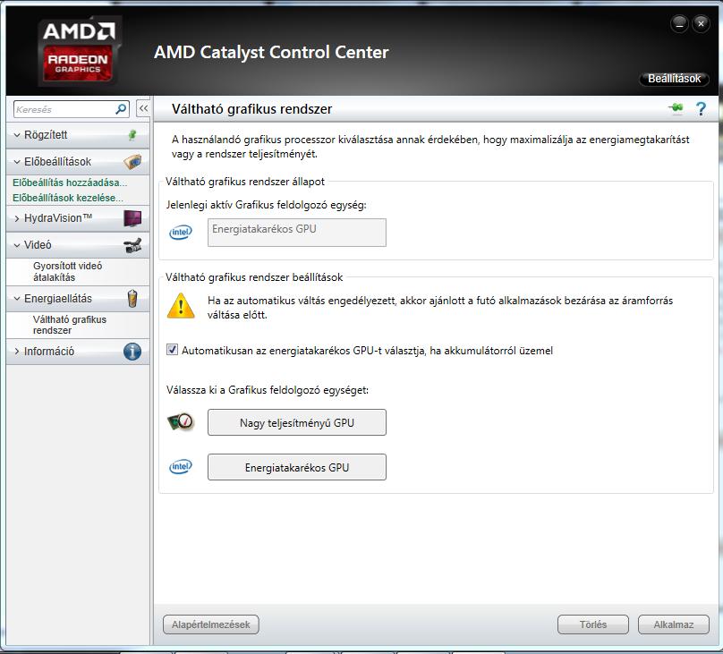

csernak75
Megoldódott a probléma, elég érdekesen.
Mikor megvettem a hp oldaláról szépen felraktam minden drivert, azonban láttam hogy amd catalyst-ból van frissebb ezért azt leszedtem az amd oldaláról. Mikor feltelepítettem már akkor volt 1-2 furcsaság, pl. addig azt írta 7640g+8750m dual-graphics, frissítés utánn meg külön volt egy 7640g meg 8600/8700m.
Ekkor a telepítésnél csinált a gép rendszervisszaállítási pontot amire visszaállítva megoldódott a gondom.
Tehát szerintem ez okozta a zűrt. (Mostantól csak a hp oldaláról szedek drivert.

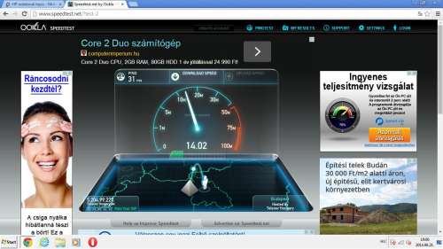

csernak75
Helló!
Van egy Probook 455-ös gépem. Az a problémám hogy lassú rajta az internet, leginkább wifin jelentkezik a probléma.
Az internetem sebessége kb. 15Mbit/s ez a sebesség a telefonomon és a másik notebook-on meg is van, itt viszont csak 1-5Mbit/s között ingadozik, Mi lehet a probléma?

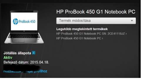

Az Edigitalnál vettem.
Nem új gépet vettem ez mit jelent valaki már visszaküldte korábban?
A számlán nincs rajta 3 év garancia van rá.
