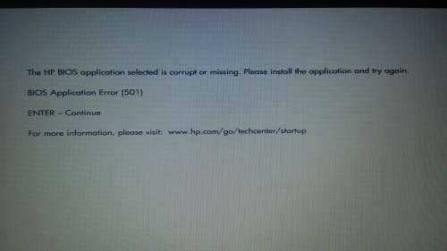

lolka1980
Ice&Lime #34664 üzenetére
Valóban töröltem.(mert az a vacak az úristennek nem akarta magát onnan újrapakolni)
Egyébként nem lehet valahogy visszacsinálni?Próbáltam akkor annó valamit keresgélni de semmi érdemlegeset nem találtam ezért döntöttem a teljes törlés mellett nem láttam így értelmét a helyfoglalásnak.Mindenesetre köszönöm,mihelyst hozzájutok be is állítom.
Ice&Lime
lolka1980 #34659 üzenetére
Ez azért lehet, mert letörölted a hp_tools partíciót a gépről.
így old meg:
-hp logónál nyomkodd az f10-et, hogy belépj a BIOS-ba
-lépj be a System Configuration / Device Configurations-ba
-keresd meg a HP Quicklook vagy a HP Quicklook 2-t
-állítsd be Disabled-re
-mentsd el, save and exit (ne csak exit legyen, mert akkor nem menti el)
-indítsd újra a géped
-kész van -
