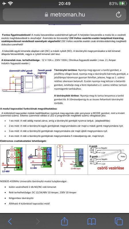

Kapunyitó elektronika. Az lenne a feladat hogy "A" gombra +12V amit lead folyamatosan míg ugyan azzal a gombbal meg nem szakítom. "B" gombra pedig -12V ugyan így. A mód választóvan meg vagyok, kattannak a relék, de sehol nem mérek feszt, bár hova teszem a multimétert. A képhez meg sügér vagyok értelmezni bevallom... Kérlek írjatok le hogy hova kössem a vezetékeket hogy működjenek. 12V tápot kap. -

A relék kattognak igen. Viszont a polaritás nem változik. A programozásról annyi van az oldalon hogy miként lehet párosítani. Megnyomom a gombot, leadja a feszt de ennyi. Mindig ugyan azt. Nem fordít sajnos. Minden gombra ugyan ez.

Igen, annak kellene lennie. A távirányítót a készlet elvileg programozva tartalmazta. Mivel gyakorlatilag semmi leírás nincs hozzá, ami van az is csak lengyel, így többet nem tudok. De annyit említ hogy a távirányító használatra készen van. Legalábbis szerintük.

Egy ismerősöm vett 3 éve egy "kapunyitó szettet". 89eft volt. Költöztek, nem került beépítésre. Most elővette, megbeszéltük összerakjuk. Nah de elakadtunk. A lényeg hogy be vannak állítva a végállások, távirányítóra reagál de ahogy elmennek a karok a végállásig, ott megszűnik az élet. Visszafele nem indulnak csak ha manuálisan megfordítom a bemenő táp kábelek polaritását. A vezérlő nem vált polaritást hiába nyomom bármelyik gombot. Az A gombra folyamatos 12v amit lead záridő nélkül, a többire a nyomás idejére ugyan úgy 12v. Bár hányszor nyomom, nem történik semmi. Facebookon már feltettem a kérdést de csak a savat kaptam... Tudom egy vacak. Elvileg parabola állító karok és a viszonteladó úgy dobálta össze kapunyitó szettnek de neten van több videó ahol működik még is. Mit ronthatok el? (több kép alul a beillesztett alatt linkelve)

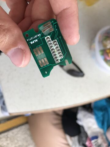

Igen digitális. Ilyen. Az összeállítás meg van inkább az érdekelne hogy pontosan a mérés részét hogyan is. Kiválasztok egy tüskét a 8-ból s addig teszem a másik tűt tovább a többi tüskén míg a kívánt feszt kapom? Ha jól gondolom akkor így van csak nem szívesen zárnám le a boxot mert azt nem tudom javítani.
Rivaul
Üdv.
Ha 8 ill 12 voltot szeretnék kimérni multiméterrel egy 8 tűs csatlakozón amiről meghajthatok ventilátort azt hogy tegyem? Addig váltogassam a multi tűinek helyzetét amíg 8-12v-t mutat? Sry ha nem fogalmaztam túl világosan de nem sűrűn kell méricskélnem.
