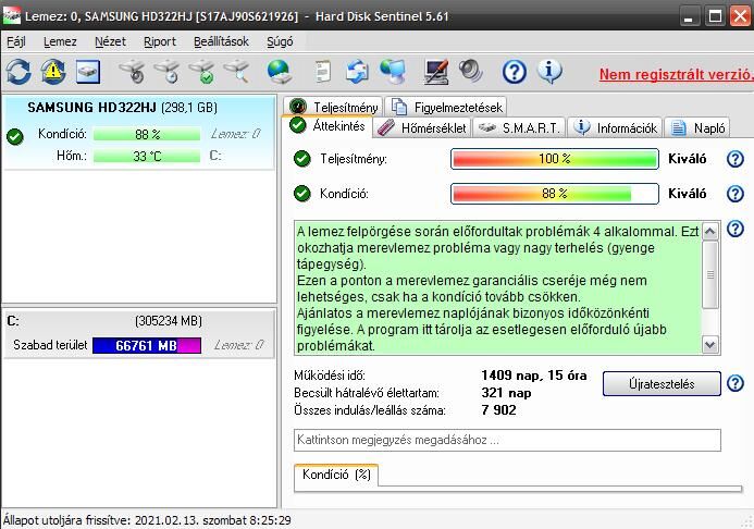

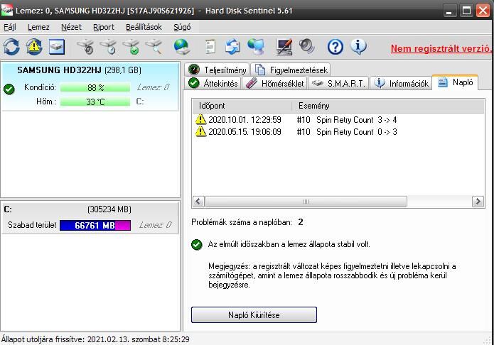

Ahogyan az XP, úgy ez a Samsung HDD is már elég régi, muzeális és bőven cserére érett.
Persze a mostani állapotában jó esetben még elketyeghet a HDD X ideig, de a tápegységet nem ártana ellenőrizni, HDS-ben lehet tesztelni a lemez állapotát, stb. + Ha van rajta fontos adat, akkor arról mindenképpen legyen máshol biztonsági másolat, ne kizárólag ezen a muzeális HDD-n legyen tárolva! -

Nem hinném. a Becsült hátralévő időt üzemidőben méri tehát ha folyamatosan kikapcsolás nélkül megy akkor még simán elfut 1 évig, szerintem simán tovább is. HA figyelsz azokra amiket írtam ugyanis a leállás/felpörgés, és a hőmérséklet változás jobban árt egy HDD-nek.
Pár havonta monitorozd, de a legfontosabb neked kell tudni, mire használod, mennyire veszélyes ha nem megy 1-2 napig (amíg kerítesz egy új HDD-t és visszarakod rá a mentett adatokat ) -

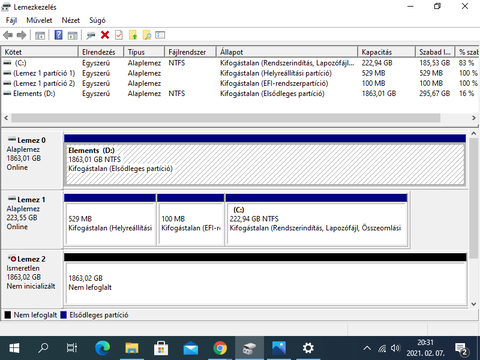

A WD Mybook hdd-m tartalmát a fájlkezelőben meg lehetett nézni, de ha bármelyik fájlt másolni szerettem volna akár rá, akár róla, akkor elkezdte a másolást, de soha sem ért a fájl másolásának a végére, mert nagyon belassult, vagy lefagyott.
A hdd-t a házából kiszedtem, de a rajta levő adatok nem láthatók, a lemezkezelő pedig azt írja, hogy nem inicializált lemez.
Azt már megtudtam, hogy ez azért lehet, mert valószínűleg titkosítással volt ellátva külső hdd-ként a szerkezet és a rajta levő adatokra pedignem szeretnék annyit áldozni, amennyiért talán vissza lehetne azokat nyerni.
A kérdésem az, hogy ha inicializálom a lemezt, akkor ezáltal kapok egy használható belső hdd-t, vagy ez a titkosításos játék a hdd inicializálását követően sem fogja engedni használni azt? (természetesen akkor, ha nem maga a hdd ment tönkre....) -
King Unique
A PC-be téve sehogy, mivel a WD My Book sorozatoknál általában hardveres titkosítás van, ahol az eredeti/gyári külső házból kiszerelve a HDD-t máshol nem lehet hozzáférni annak tartalmához. Ebből következően ha újra hozzá akarsz férni a HDD-n lévő fájlokhoz, akkor értelemszerűen vissza kell helyezni az eredeti (WD) külső házba. Ahol nem árt pl. a HDS programmal ellenőrizni a HDD állapotát, ami ha pl. szektorhibás, akkor nem meglepő, ha nyögvenyelős a hozzáférés.
Ha az adatmentés a cél, akkor legközelebb az adatmentés - liksoft - HDD kereső mentéshez topikban kellene érdeklődni, illetve a mostanit ott folytatni, nem a HDD probléma (nem adatmentés) topikban!

Nincs szerencsém a küső hdd-kel , mert sorra kihaltak, mint külső adattárolók. Gondoltam sebaj, biztos a hdd külső háza mondta fel a szolgálatot, ezért kiszereltem a WD Elements házból a hdd-t és láttam a csodát: a hdd tökéletesen működik azóta is külső ház nélkül.
Nem voltam ilyen szerencsés a WD Mybook hdd-vel, mert a házból kiszedett hdd-n a rajta levő adatok nem láthatók, a lemezkezelő pedig - ahogy a képen is látható - inicializálni szeretné és még a típusát sem ismeri fel. Mielőtt kiszedtem a házából a hdd-t a fájlkezelőben a tartalmát meg lehetett nézni, de ha bármelyik fájlt másolni szerettem volna akár rá, akár róla, akkor elkezdte a másolást, de soha sem ért a fájl másolásának a végére , mert lefagyott.
Ha inicializálom, akkor minden rajta levő adatomat elvesztem.
Tudtok segíteni abban, hogy hogyan tudnám használni a hdd-n levő adatokat?
