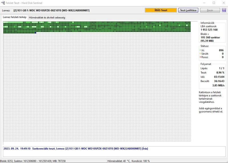

tomp

Dißnäëß
Próbáld ki belül is, egy teljes surface scan-t (olvas-ír-olvas, asszem regeneráció sentinelben). Azért belül, mert engem ssd-vel tréfált meg SATA kábel hiba, minden baja volt, majdnem kidobtam, aztán áttettem egy öreg laptopba és semmi baja, hu mondom mi ez, meggyógyult ? Akkor kezdtem összerakni a képet.
Bár ha ennyire szektorra vetítve mondja a dolgokat, valszeg jó a dokkoló, fene se tudja. Azért a regen-t megnézném, ez Sentinel szerint nem jár adatvesztéssel, kivéve ha ráfut valamire. Bár akkor sem ô okozza, ott az adat már elveszett, inkább csak megállapítja.
Vannak HDD-kben tartalék szektorok, amiket ilyenkor a hibásak helyére be-mappel belül a vezérlô, kérdés, lesz-e a rosszakból szaporulat. Ha kicsit megnyúzod, kiderül.
tomp
Az szép.
Nekem most így néz ki:
1->2->0
A rövid önteszt se futott le korábban. Most hiba nélkül lefut.
Egy Evolveo külső HDD dokkolóban van a társával együtt.Mindenről van biztonsági tartalék egy másik HDD-n ami csak akkor üzemel ha frissítem a mentést.

Van egy WD Purple ami egyik pillanatról a másikra gyenge szektoros lett.
Próbáltam javítani egy teljes felület olvasással de mikor eléri a gyenge szektort(az elején még csa 1 volt) kb 1perces várakozás után a Windows közli, hogy a hardver eltávolítva... Maga a HDD megy tovább és néha csapkodja a fejet is de kb 2óra elteltével se történik semmi.
Részletes önteszt is megszakad de itt legalább nem választódik le a rendszerről.Sikerült beazonosítani azt a fájlt ahol a gyenge szektorok vannak. Töröltem a fájlt. Vajon ha újra rámásolom a fájlt, kihagyja a gyenge szektort? Vagy van valami megoldás?

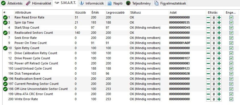

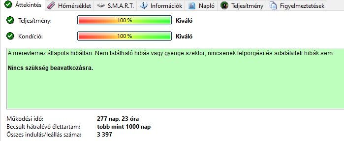

Ez mi lehet?
Korábban lefuttattam egy felülettesztet a lemezen olvasásra, mert szinte csak arra van használva a HDD, írni már nem igazán szoktam rá, nem talált hibás blokkot a hdsentinel
Kábel vagy sata kártya lehet?
A naplója a hddnek üres, smart része tökéletes, és 100/100as

King Unique
wrongduke #55233 üzenetére
Egy SMR-es notebook merevlemez hátránya
WD10SPZX, azaz pont a linkelt bejegyzésben is szereplő SMR HDD, aminél a technológia velejárója az írási sebesség esése, vagyis nincs min csodálkozni.
Az írásteszt vagy egy meghajtóoptimalizálás után újra oké lehet az írási sebesség, de csak átmenetileg, mert az SMR miatt újra belassulhat X GB írása után.
Ha fontos a minél gyorsabb írási sebesség, akkor akár 2,5" SSD is használható, az sem nagyon drágább már mint a WD10SPZX 2,5" HDD, sőt van amelyik már olcsóbb is. De SSD-ből is ilyen célra eleve DRAM cache TLC modell javasolt, mert a DRAM mentes QLC típusok ugyanúgy durván be tudnak lassulni írásnál.
wrongduke
Segítséget szeretnék kérni.
Ha ez egyszer lefut, lesz még ebből a valami? Van rá mód, hogy újra működjön az írás gyorsan vagy ennyi volt? A teszt egyre csak lassul.
A mai nap akartam rá másolni pár dolgot, elsőnek ment szépen, majd apránként, de egy percen belül közel 0-ra ment a másolási sebesség.
Pokesz007
Sziasztok Adott egy Western Digital WD Purple 3.5 4TB 5400rpm 64MB SATA3 WD40PURZ-85AKKY0 Lemez. Nincs még , 3 éves se.
A sentinel ilyeneket ír róla.+ Eseménynapló
Mai nap folyamán a meghajtója kicsit lassan nyílt meg, úgy vettem észre. Cseréltem Adatkábelt és tápkábelt, alaplapon másik csatlakozót is próbáltam. Legújabb Chipset driver van fent. Haldokolna? vagy olvastam a neten, hogy raid driver is probléma lehet.

UserX
ADATA HC660 1TB külső merevlemezemet meg kellett utaztatnom, nyaralás végett!
Semmit nem teszek úgy el, hogy ne teszteljem! Hazaérvén azt tapasztaltam, hogy USB 2-es porton működik, USB 3-on azonban nem. Fel sem ismeri a rendszer. Emlékeim szerint ezt megelőzően nem volt gond. Több porton próbáltam, holnap jön a másik gép, bár azon Arch van...Op. rendszer.:Előre is köszönöm a javaslatokat, tippeket!
Szerintem még garis...
