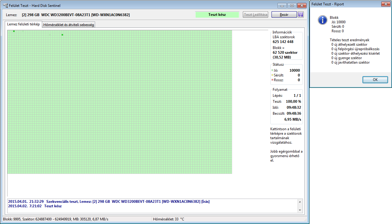

Olyan problémám van hogy laptop HDD eléggé badsector-os és (gondolom) a bios kiolvassa a SMART adatokat és emiatt nem enged bebootolni. HDD hibára figyelmeztet és elvileg F1 megnyomására folytatná a bootolást, de mégsem teszi.
Vinyot kivettem, mélyformáztam egy programmal, HDD sentinellel futtattam "lemez felületének újrainicializálása" tesztet de a vinyó továbbra is 0%-os kondíciót jelez és kb 520 bad sectort.
Biosban próbáltam kikapcsolni a SMART funkciót, de nincs rá opció ebben a ThinkPad-ban.
Hogy tudnám megoldani hogy bebootoljon a laptop? Nem akarnánk még vinyot cserélni, nincs rá keret. Lehetséges a SMART adatokat törölni, vagy kikapcsolni, vagy nem tudom ... hogy a laptop ne sípoljon miatta?

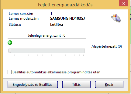

Akkor próbáld meg a HDSentinelben állítani.
Bal felül van a Speciális Lemez Funkciók Vezérlése gomb, az onnan lenyíló opciókban próbálj állítgatni ha lehet, hátha. -

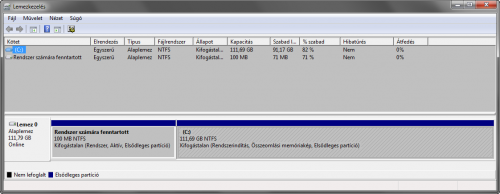

Ma hirtelen lett plusz 40Gb szabad hely a 250-es SSD-n. Mi a fene történhetett? Első ránézésre minden megvan. -

Amit csináltam még mostanában egy WD RED-nek álítottam át a parkolásást a gyári szoftverrel.
Tudomásom szerint elő van írva, hogy a program használatakor más merevlemez ne legyen csatlakoztatva. Elvileg előfordulhat az is, hogy ez okozta a problémát.
Hogy amúgy jó-e hozzá, azt nem tudom, a kockázat maximálisan a tiéd, de itt is felvetődik, hogy csak egyedül legyen a gépben.
Esetleg érdemes megnézni a HD Sentinelben is, akadnak állítható opciók, mint például akusztikai szint, hátha egyebet is tudsz vele állítani (Infomációk fül).

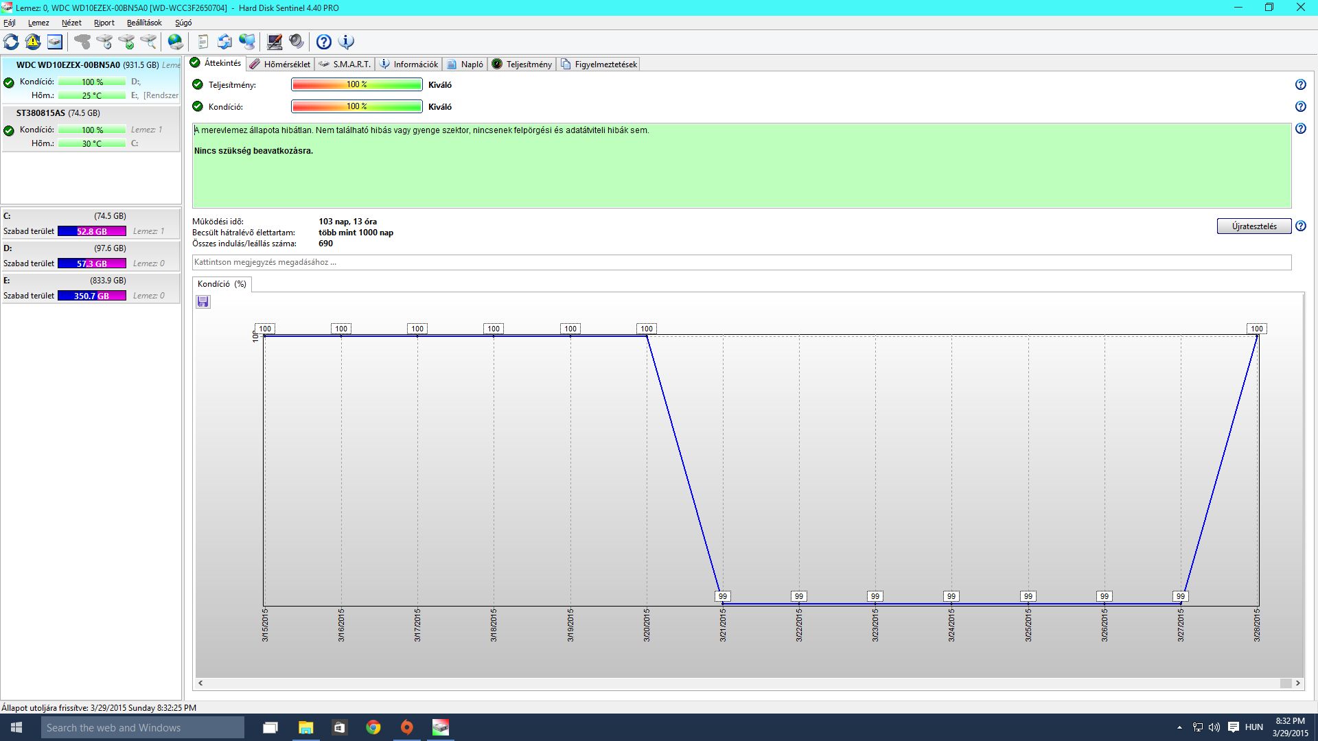

half333
Helló! A tápegység tönkre teheti a HDD-t?
StSanya
sepsi0
StSanya #40823 üzenetére
Köszönöm!
Akkor várok még vele..
Akkor ezek szerint formázzam a vinyó elejét, elvileg az a 100Gb-os rendszer partrició és lehet eltűnik a hiba?
A táp 10 hónapos CTG-500 (ajánlott táp) kábelek lehúzva, visszadugva utána is hiba...
Megpróbálok egy Sata kábel cserét, de a tápra nem gyanakszom... a 220-at egy 20eft-os Belkin elosztóból kapja az összes elektronikai berendezésem (van itthon 6db belőle), ugyan oda van dugva a másik fiam gépe is azzal nincs hiba, ugyan ez a konfig, igaz ott XFX-450 a táp...Szóval ha formázom a rendszer partríciót és kábelt cserélek, lehet megszűnik a hiba?
Az olvasó egység hiba is lehet a kábel miatt (utolsó előtti kép)? -

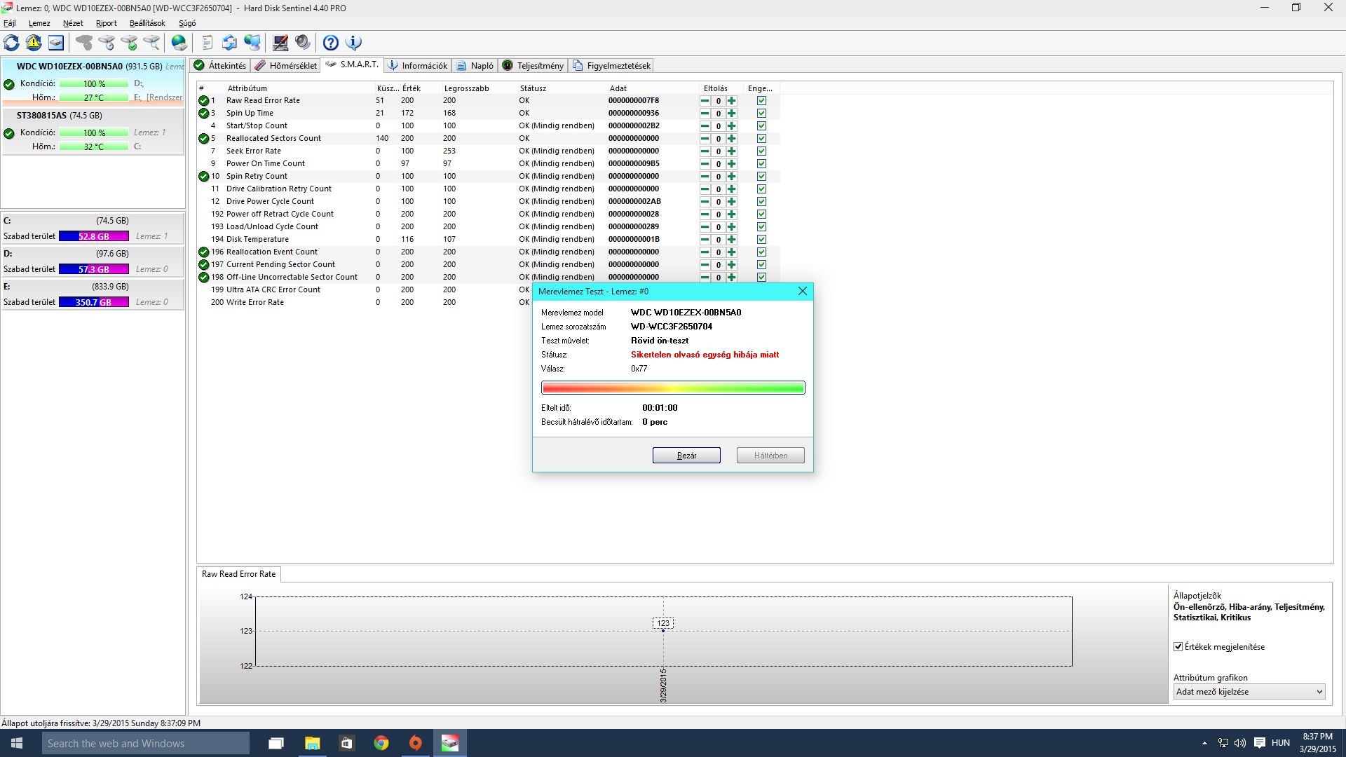

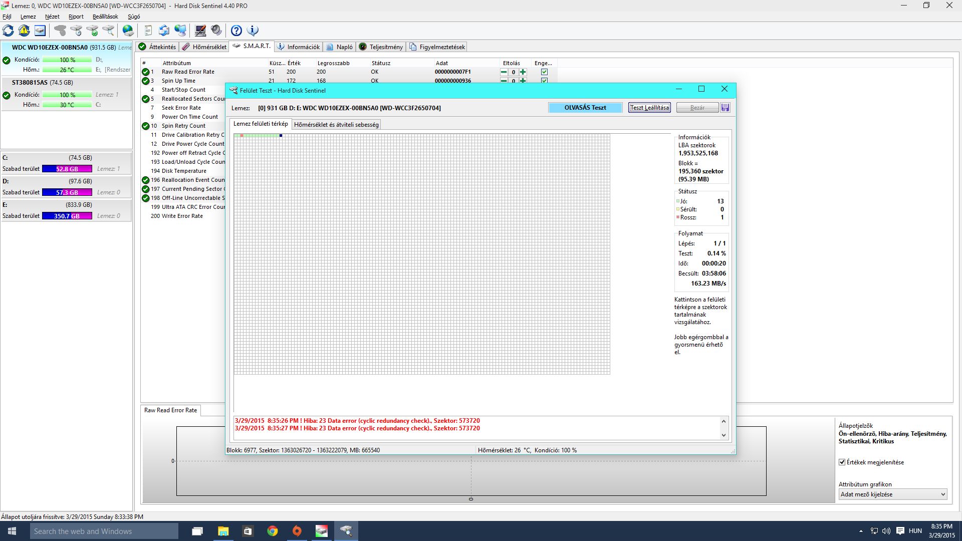

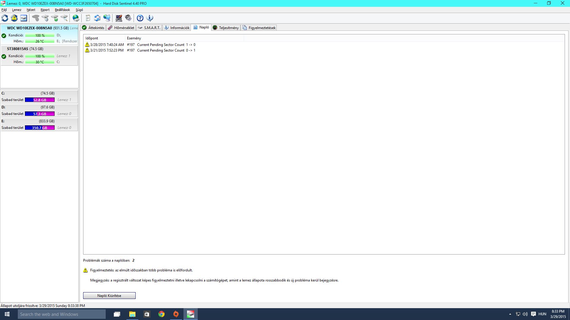

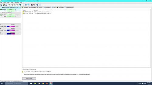

StSanya
sepsi0 #40822 üzenetére
Ez nem is rossz szektor volt, hanem csak függő szektor, amelyről még nem dőlt el, hogy használható vagy pedig hibás lesz-e, de a HDD elektronikája letiltotta róla az olvasást. Viszont írni lehet rá, így egy írási (és ellenőrzési) művelet során visszajön a használható szektorok közé.
Ilyen függő szektort is sok minden okozhat, mondjuk a tápellátási vagy kábel hiba erősen gyanúsítható.
Még egy javaslat: HDSentinelben, a SMART fülön belül jobb klikk -> decimális kijelzés, s sokkal jobban követhetők lesznek az értékek.

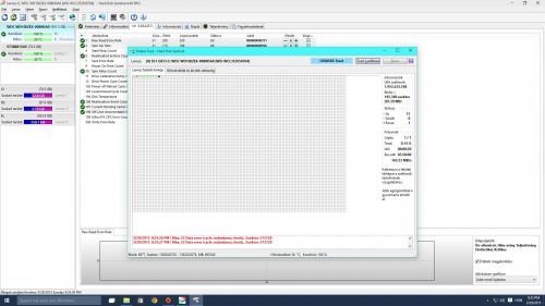

sepsi0
StSanya #40814 üzenetére
Igen ezt...
Csak nem tudom, hogy ez garanciális cseréhez elég e?
Nem akarom, hogy beküldöm és ők azt mondják, hogy 1 hibás szektor még nem elég a garis cseréhez.
Nem is ez az egy hiba a gond, mert ezzel még ellenék.
Az a gond, hogy fagyogat a rátelepített win7 és kidobál a játékokból. Viszont most beraktam egy másik vinyót arra telepítettem a win10-et és így most futnak a hibás vinyóról a játékok, de folyamatosan nő a raw read error rate, ami a többi vinyón 0, ezen meg 2000.... úton van az ssd azon lesz a rendszer.
Na a lényeg, hogy nem akarom, hogy visszaküldjék, hogy szerintük nem hibás...
A fej hibát csak a HDS írja ki, a gyári WD progi nem. Így csak az 1 hibás szektort tudom bizonyítani amit a gyáriprogi nem tudott javítani, de a hdd regenerator igen, de így is fagy a win.
Van így esélyem? Most hívom majd a Pcx-et.Még sohasem gariztattam vinyót, ezért vagyok ilyen láma

Zoli-bácsi #40810 üzenetére
Ha a csúszkát mozgatod, mire váltana, milyen lehetőségek jelennek meg?
A Vezérlőpult \ Minden vezérlőpultelem \ Energiagazdálkodási lehetőségek-ben milyen energia sémában vagy?
Tudod módosítani a HDD windows általi kikapcsolását a "Séma beállításainak módosítása" alatt, a "Speciális energiaellátási beállítások módosításá"-ra kattintva, a megjelenő ablakban a "Merevlemez" alatt.

Zoli-bácsi #40799 üzenetére
HDSentinelben. Ha aktív a menüpont, behoz egy hasonló ablakot: (Lehet hogy nálad jobbra kell húzni a csúszkát, ellenőrizd!)
