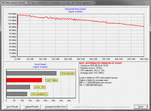

Ezért is szerkesztettem még hozzá, hogy nem mindegy a tányérok száma sem.
Ha van két tányér, a második szélén van a hiba, szoftveresen nézve az lehet középen. De ez kitűnik némelyik sebességtesztnél is. Lemez szélén nagyobb a sebesség, láttam már olyat, hogy középen ismét kiemelkedik.
Ez nem, sőt az elején teljesen lehajlik. Nem ilyen szokott lenni, normális esetben:
Bár egyébként nem törvényszerű, a gyártó hogyan rendezi el a szektorokat, kéttányéros is lehet folyamatosan csökkenő.

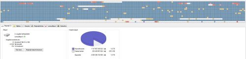

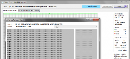

Szintén ezzel szembesültem a napokban. Kaptam egy WD500-at, aminek használója, hozzáértés hiányában nem vette észre, hogy a SMART 193 Load/Unlod paraméter már 64000 fölé szaladt, mindössze 120 nap üzemidő alatt. Tehát ez egy WD típushiba, amit még időben le kellett volna tiltani egy WD-programmal (de az sem mindegy, milyen eszközben használják).
Ennek meg is lett az eredménye, lemez elején, nehezen olvasható szektorok formájában, ami fagyásokat is okozott. Az a gyanúm, a gyakori parkolási ciklusok miatt sérült a lemez szélén a felület.
Nagyjából megsaccoltam a szektorszámok alapján, hogy az elejéből 2 GB méretet kellene particionálni, de azért jó lett volna konkrétabban is tudni, hogy eltaláltam-e?
A HD Sentinelnél, ha rákattintok valamelyik blokkra, felugrik egy ablak, ami mutatja a szektorok tartalmát:
Itt már kinulláztam, de ez adta az ötletet, a létrehozott 2 GB méretű partíciót diskeditorral feltöltöttem 01 szekvenciával.
Ezután a HD Sentinelben rákattintva a kritikus területre, láttam a 01 tartalmú szektorokat. Ebből nyilvánvalóvá vált, hogy mi merre van.
Ezután az első partíciót töröltem, így a lemez széle használaton kívül került.
