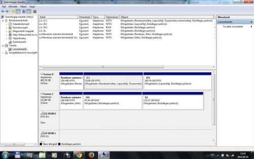

RAW partícióról lehet adatokat menteni, de a fájl-jogosúltságok adatmentéskor elvesznek, ergo elkerülhetetlen az újratelepítés...

Ebbe valaki nagyon belekókányolt. Win7 esetén, ha tényleg két részre lett osztva, akkor valóban három partíció kell, hogy legyen, ebből egy "System reserved" néven, aminek mérete 100MB, egy amin a rendszer van (ez NTFS fájlrendszerrel), és a másik, ami a maradék. Ha friss a telepítés, akkor általában ez még formázatlan. Dobj már fel egy képet a lemezkezelőből, hogy mégis mit látsz.
Amúgy friss telepítés, vagy régi, és most jött elő egy hiba? Utóbbira tippelek, mert átlagfelhasználó azt sem tudja, hogy kell csökkentett módban indítani, ha nincs baj, és indul a rendszer (akkor tesz ilyen ajánlatokat a Windows).
Doky586
zoolee0506 #38386 üzenetére
"benne egy két részre partícionált hdd (...) három partíciót látunk, két formázatlant és egy rendszer partíciót"
mi van?
zoolee0506
A következő lenne a gondom. Van egy Dell laptop, benne egy két részre partícionált hdd.
Lehet, hogy rosszul lett leállítva, nem tudom, nem az enyém, de bekapcsoláskor a következő történik:
Felkínálja a 3 lehetséges indítási módot, majd kiválasztás után röviddel újra indul. Vagyis a normál indítás és a csökkentett módú indítás kiválasztásakor biztos, a parancssorost nem próbáltam.
A gépből kivéve külső dokkolóba téve három partíciót látunk, két formázatlant és egy rendszer partíciót.
Lehet ezzel kezdeni valamit, hogy ne keljen újra telepíteni a wint /7/, ha lehet, akkor mit, vagy nem érdemes szórakozni vele?
HDD Sentinel szerint 77%-os a hdd./ Seagate Momentus 250 GB, SATA, 5400 RPM/
Előre is köszönöm a válaszokat. -

A problémám a következe van egy ssd rendszerrel és mellette egy régi samsung 320-as hdd. Egyik percről a másikra az egész rendszerem beállt, nem reagált semmire. Újraindítás után a bios is nagyon nehezen akart továbblépni, a win7 pedig fel sem állt. Következeő indításnál beléptem biosba nagynehezen kikapcsoltam a sata_2-t amin a hdd-van és láss csodát minden tökéletesen megy. A merevlemez nem mai de eddig 100% állapotott mutatott a smart adatokból dolgozó program. Van ötlet, hogy mi lehet a probléma? (Remélem az nem lehetett gond, hogy sata3-as kábellel volt az alaplapra kötve, nemrég volt gép csere)
mcs
ittakary #38304 üzenetére
Grid 1nél és UT3nál fordul elő néha, hogy megakad egy pillanatra. A kártyám 2 gigás GTX 750.
Amúgy gyanítom, hogy ez a vinyó lesz, ugyanis egy HD Tune teszt futtatása közben is hirtelen leesett a sebesség 12 mb/secre, és a korábbi Samsungomnál ilyesmi nem fordult elő. Elvileg nem is éppen a legjobb firmware van rajta gyárilag (Seagate Barracuda ST1000DM003 - CC47), mert néha klattyog fejparkoláskor, ami erre a típusra jellemző, így frissíteni fogom. Ugye ehhez mindenképpen le kell formáznom az egészet? -

Váratlan és pillanatszerű játékbeli megakadást okozhat vinyó?
