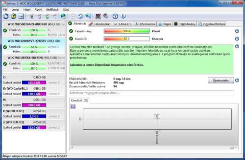

A samsungnak van egy hutil nevezetű alkalmazása, amivel ugymond resetelni tudod a vinyót, az is elvégzi a felület ellenőrzést de a hdsentinel is jo erre.
Jelenlegi vinyóm amit kb 1 hét múlva eladok, tegnap előttig 100/100-as volt, tegnap 87/100 ma meg 86/100, ezen javítani nem lehet?

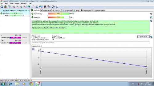

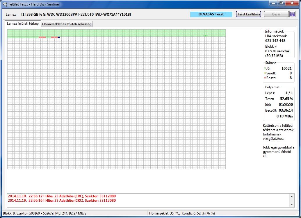

Jó lenne tudni a vevő számítógépének összeállítását és korát. A gyenge szektorok zajos tápellátásra utalnak elsősorban, utána jöhet a szállítás. Az is érdekes lehet, miért volt szüksége drive-ra. Hiszen ahogy nézem, ez az egy van a gépben. Lehet, hogy az is elhalt szépen lassan? Mert akkor ez már gyanús.
Czimby
hobbiletolto #39376 üzenetére

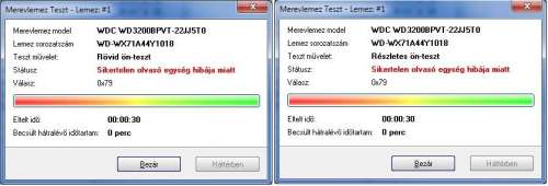

Szerintem a posta pecsételte meg a sorsát...
Mivel odaírtad, hogy posta a vevő terhére felelősségére ez így az ő sara.
Ha jófej akarsz lenni akkor felezhetitek a kárt.Sajnos vinyót postázni nagy bátorság.

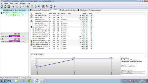

Szerintem a baj az lehet, hogy a Posta vitte vagy f*s tápra kötötte rá.
3. opció pedig szándékos tönkretétel.
Képek jöhetnek. -

Üdv.
Eladtam egy winyót. HDS szerint 100/100 volt. 2 számítógépben is próbáltam, mindkettőn ezt írta. Eladás előtt futtattam a "lemez teszt - lemez felületének újrainicializálása" beépített HDS tesztet.
Semmi hibát nem észlelt, képernyőmentés csináltam.
Windows 8.1et telepítettem rá gond nélkül.Az új tulaj azonban most olyan képeket küldött nekem (+9óra üzemidő) melyen 100/9 az állapota és 3229 gyenge illetve hibás szektor található rajta.
Telepítés után "disk boot failure insert system disk and press enter" hibát kap.Ez mitől lehet? Természetesen visszavásárlást kér. Én nyugodt szívvel kínáltam eladásra hibátlan állapotban.
Posta vitte, de alaposan csomagoltam.Valaki találkozott hasonlóval?
A képeket tudom mellékelni ha szükséges.

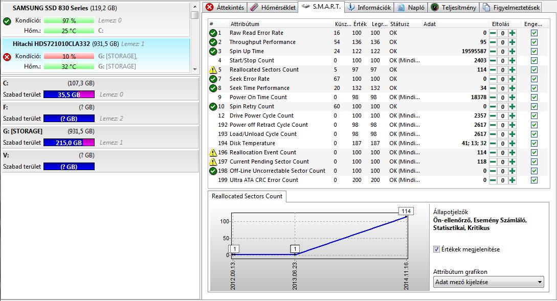

Frenky89
Ezek után most már utána jártam a háztartásban lévő összes HDD-nek.
Van egy 2TB-os EZRX egy NSA-310-ben 627735 LCC-vel 17133 óra üzemidő alatt. Ennek lehet, hogy nem ártana egy wdidle3 /s300?
