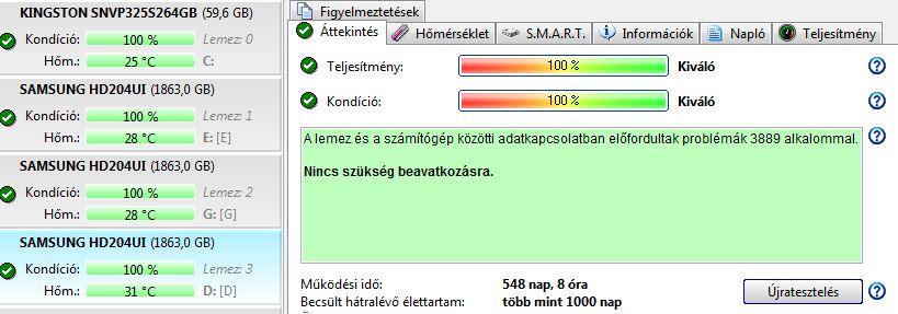

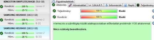

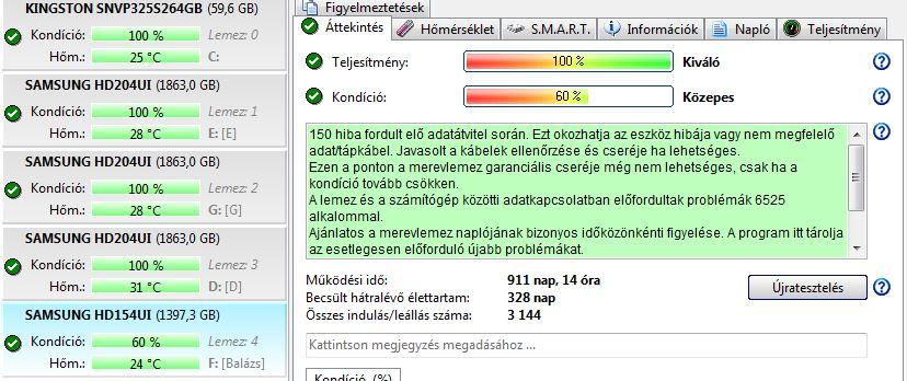

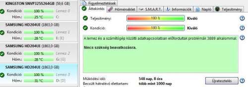

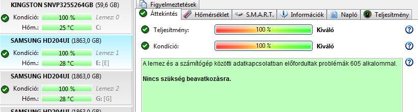

Interface CRC Error Count sor a SMART-ban nem nulla se az SSD-mnél, se a HDD-nél. Nemrég átépítettem a gépet és valószínűleg rossz csatlakozás miatt keletkeztek (rosszul voltak bedugva a sata kábelek) 3 hete változatlan a számuk, ezért nem gondolom, hogy a lemezekkel lenne gond. Viszont a Windows állandóan feldobja miatta az ablakot a hdd problémáról. Kérdés: nem lehet valahogy nullázni ezeket? -
A_ScHuLcZ
Erősödik bennem a gyanú, miszerint valami probléma lehet a HDD-immel, furcsa jelenségeket tapasztalok. A rendszer (w7 x64) SSD-ről fut, mellette van 4db winyó, 2db Samsung 2TB és egy 1,5TB, a gép pedig egy korrekt darab (Röviden: i5 3570 és 8gb ram, GTX660Ti). Az utolsó 1,5TB winyó nem saját, igazság szerint akár ki is vehetném, olyasmit tárolok rajta, amit én nem is használok, csak a gazdája még nem jött érte.
Röviden: az adatátviteli hibák amiket láttok régre vezethetőek vissza, még az előző konfigom alatt keletkeztek, amit 2 éve karácsonykor leváltottam, tehát ezek a számok minimum 2 éve semmit nem változtak, kb 3 éve keletkeztek nagyjából egyszerre, én az előző lap vezérlőjére gyanakszom..
A jelenségek amiket tapasztalok:
Filmek nézése közben néha akadozás jön elő (~20fps) néhány másodpercig (néha még egy dvdrip is!), majd helyrejönnek.
Nagyon ritkán, de előfordul, hogy a zenelejátszás megakad a G meghajtóról, ekkor erre a meghajtóra nem tudok tallózni (befagy a böngésző, total commander), majd egy idő után helyrejön.
Olyat is tapasztaltam, hogy a zenét behúztam a program lejátszólistájába, de csak kb 1 perccel később jelent meg ott, szintén erről a G meghajtóról.
A torrent is a G meghajtóra megy, és szintén tapasztaltam furcsaságokat a utorrent fagyásokon, folyamat beragadásokon kívül. Nagy torrent indításakor akár percekig a Disk cache overhead üzenetet látom alul különböző százalékokkal (nem ritkán 100 közeli), pedig a netünk 5-6MB-ot bír, tehát ennyire nem szabadna túlterhelődnie. Tegnap egy nagy méretű torrentet akartam törölni, de törlés helyett csak a deleting felirat jelent meg, 2 percet várva sem történt semmi változás, ki kellett lőnöm a folyamatot, pedig maga a program nem volt befagyva.
Továbbá a win is befagy néha, akadozva mozog az egér, majd helyreáll. Ez viszont nagyon ritka, és kétlem, hogy a HDD-khez köze lenne.Egyszóval érdekes, furcsa jelenségeket észlelek már egy ideje jobbára a G meghajtóval kapcsolatosan, de a filmlejátszásos hiba másik meghajtónál is volt. Tapasztalataitok alapján lehet köze a HDD-khez?
Ki tudom valamivel tesztelni, hogy mennyire egészségesek? Lehetőleg olyat keresek, ami nem a smart adatokat hazudja be nekem, hanem valódi tesztelést végez, akár windows-on kívül is.HD Sentinel képek:
