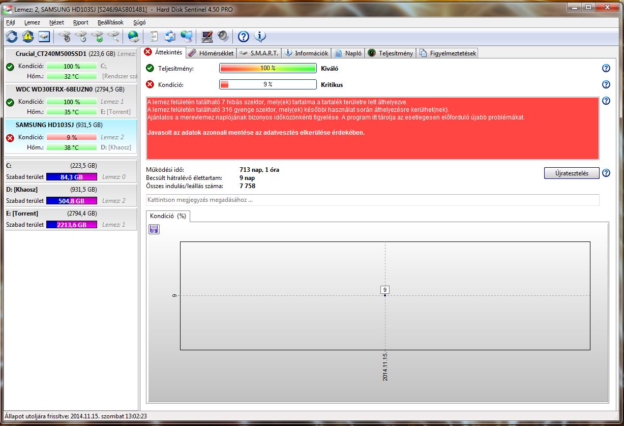

Itt a képen látható SMART fülön az adatokon bárhol jobb klikk -> Decimális adatmező-t kapcsold be, a jobb értelmezhetőségért.
Ez sajnos így működik, ennek ennyi volt megírva... Hibás szektoroknál igazából mást se nagyon gyanúsíthatsz, mint magát a merevlemezt. Esetleg pl. működés közbeni erőbehatás okozta az elsőt, fej neki ütődhet a lemezkorongnak, a leváló anyagszemcsék meg később "pattognak" a korongon tovább... De ez csak spekuláció.
Folyamatosan menjen a HDS, a fontos adatokat mentsd. Elmehet még így sokáig amúgy, azt kéne látni és figyelni, hogy milyen arányban romlik tovább az állapot (keletkeznek az új hibás szektorok).

Frenky89
Úgy néz ki kezd meghalni a vinyóm. Egy ideje már nem nézegettem semmilyen diagnosztikai eszközzel, de most véletlenül ránéztem és ez a kép fogadott:
Látszik, hogy kb. két éve lett egy hibás szektor és ez a helyzet fenn is maradt egészen mostanáig.Mi okozhatja ezt (szoftveres gond, táp, kábelezés)? Kezdjek el sürgősen adatot menteni és új vinyó után nézni?

Rekro
Van egy samsung hd103sj és elkezdett kattogni (pl. amikor sajátgépben megnyitom vagy elkezdek telepíteni/tölteni a vinyóra stb. akkor kattan egyet.)
Tegnap óta csinálja amikor beszerelt néhány új cuccot(vga/új ssd/memória) és feltettem a win 7 helyett a win 8-at(powersavinges vinyó lekapcsolás be van kapcsolva, de nem akkor csinálja hanem tényleg mindig amikor csinálok rajta valamit).
Ennek mi lehet az oka lehet valami köze a gép/oprendszer upgradehez vagy egyszerűen eljárt felette az idő(nem egy mai darab)? Lehet itt valamit csinálni vagy csak használni amig tönkre nem megy(nem őrülök bele a kattogásba;p)?köszi
