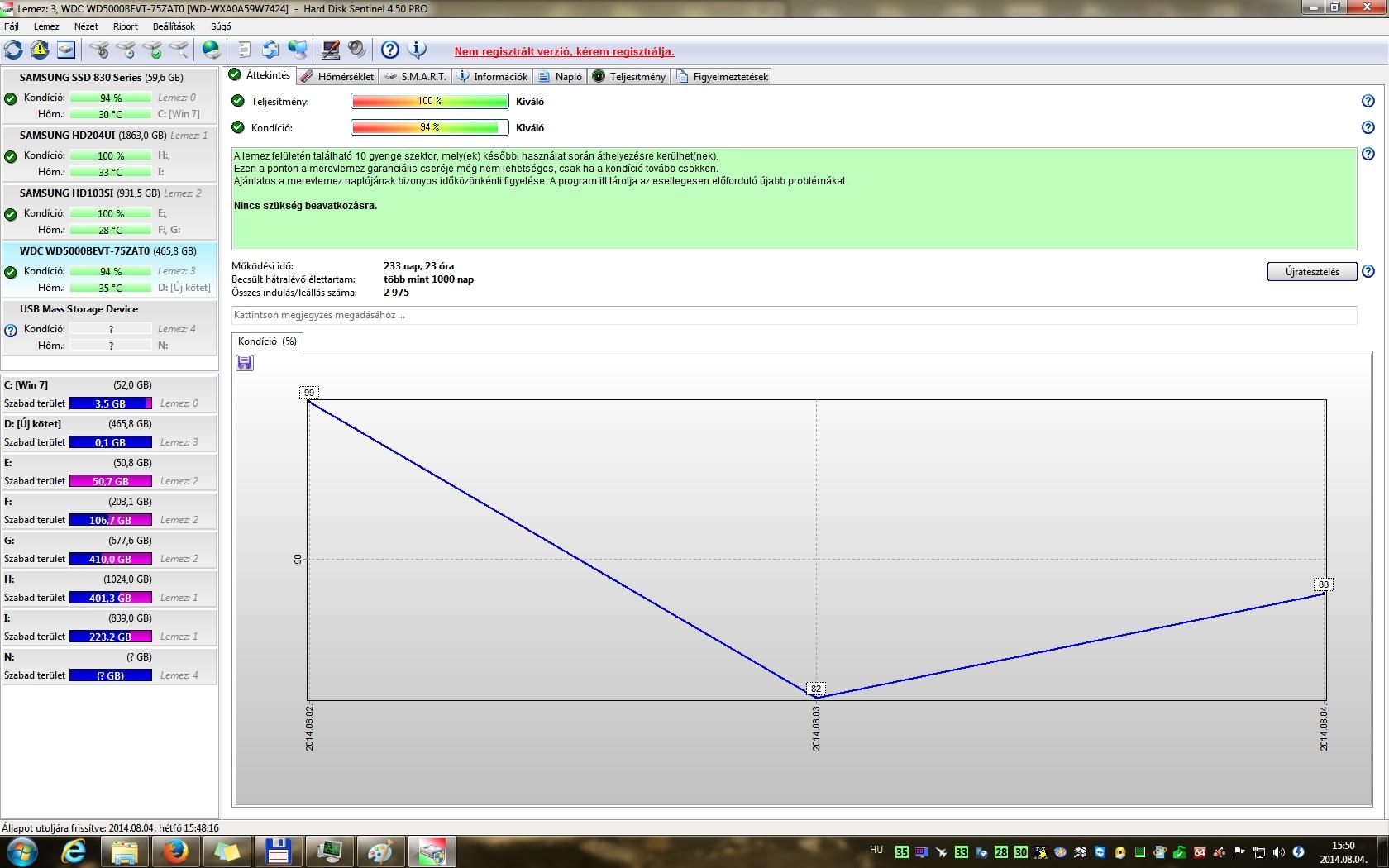

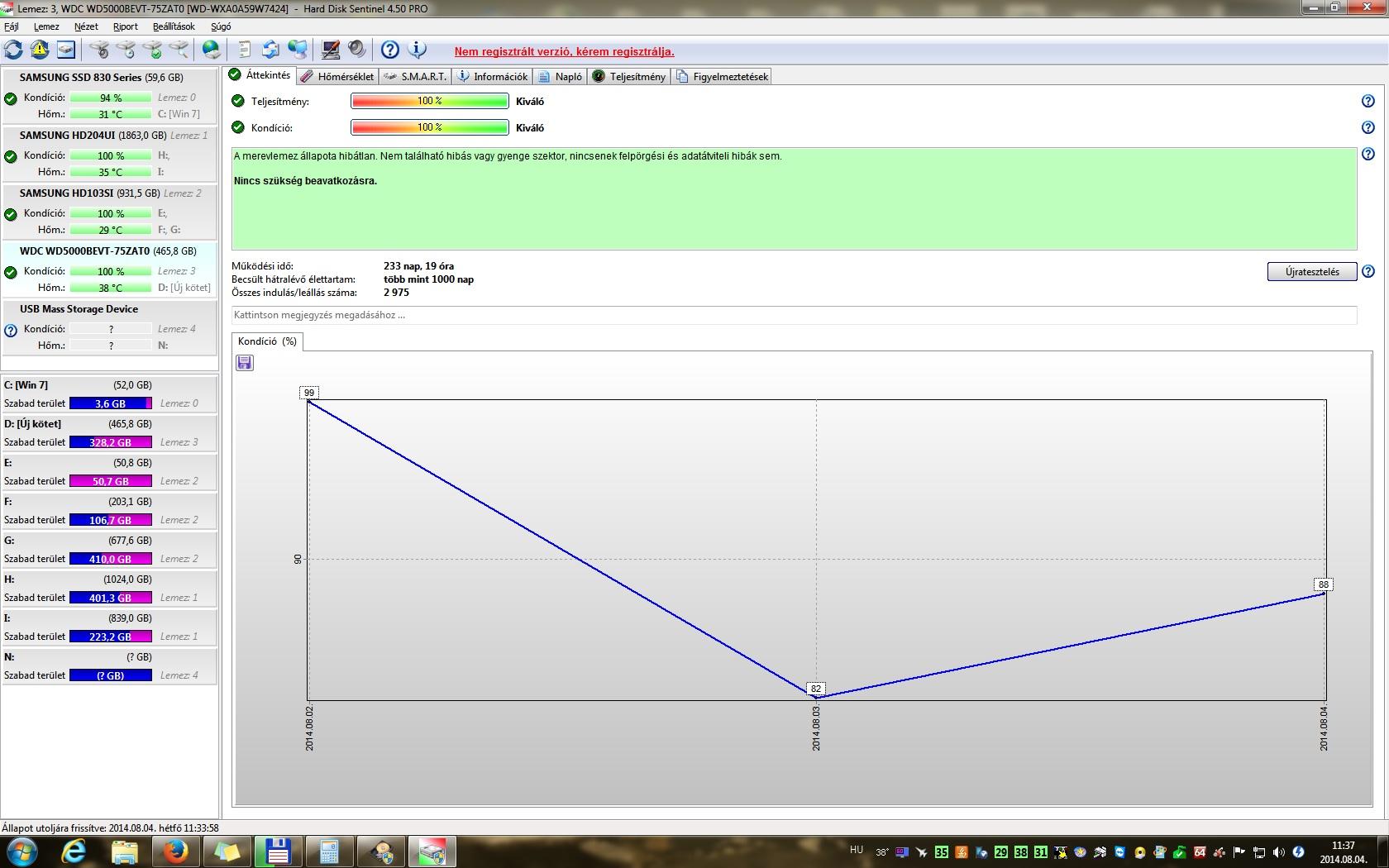

s3toraph
Vettem egy használt WDC WD5000BEVT-75ZAT0 500GB-os notivinyót. A probláma a következő: HDS 100/100-asként vettem meg, ami addig ok is volt, amíg beüzemeltem. Aztán, amikor a HDS rövid öntesztjét akartam futtatni, olvasófej hibával leállt a teszt! Többszöri próbálkozásra ugyanez a hiba. Mondom hoppá itt gondok vannak, HD Tune 5.50 trial-al elindítottam a bechmarkot, olvasásra, de kifagyott kb. 2 perc múlva a program. Bezártam, kapott egy újraindítást a gép, és a vinyó HDS szerint 100/99 lett, és keletkezett 1 gyenge szektor! Kezdtem ideges lenni, mondom jó, akkor menjünk rá a HD Tune error scan-el. Na ez talált az első 56GB-on 14 hibás blokkot. A kondíció úgy csökkent és a gyenge szektorok száma úgy nőtt HDS-ben, ahogy egyre több és több hibás szektort talált a HD Tune. Kipróbáltam azt is hogy adtam neki teljes formázást. Ekkor megint 100/100-nak mutatta a HDS. WTF?
Majd megint elindítottam a HD Tune error scant- és megint talált hibás blokkokat, igaz valamivel kevesebbet. És kondíció megint elkezdett zuhanni, és gyűlni a gyenge szektorok. Ez volt tegnap. Formázás előtt cseréltem sata és tápkábelt is, szóval kábelhiba kizárva. Adatkapcsolati hibát nem is írt egyszer sem. Ma letöröltem a partíciót, újra létrehoztam gyorsformázással, majd elkezdtem rá filmeket másolni. Ezt szépen csinálja. Közben ránéztem HDS-el és most megint 100/100! Hogy van ez? (HDS 4.50 PRO ingyenes verzió.) Visszaküldeném az eladónak, mert szerintem ez nem normális. HD tune mindig talál rajta hibás szektorokat, ha elindítom az error scant. Ti mit mondanátok erre? Döglik a vinyó? Vagy milyen programot küldjek még rá ellenőrzésre?Kép a HDS-röl:
Üdv
szijartg
Srácok. Easy. Nem mondtam, hogy fizettem érte!
Kérdést tettem fel és nem az árával kapcsolatban!(#38217) liksoft, (#38216) djculture: Köszi nektek! Értelmes választ adtatok!
Toshiba, lement 50%alá és nem lett instabil!
A vinyó nem volt új, az előző tulaj HDD reg.-el ellenőrizte mindig, ugyan így nézet ki nála is mint nálam!
Utána nem is használták a vinyót!A lényeg, hogy akkor most minek higgyek? Esetleg még mivel teszteljem, ami kiírja hogy van-e bad sector?
liksoft
szijartg
#38215
Új HDD-n nem lehet ennyi hibás szektor. 1-2 összejöhet install alatt, de ennyi esetén ott nagy gond van. A Toshiba meg 50% alatt bármikor átmehet instabil állapotba.
Persze ha nem új a drive, akkor tudni kéne az előéletét is.
Ami biztos, hogy én csak olyan helyre használnám, ahol ha bármi gond történik, nem dőlök a kardomba.
szijartg
Urak!
Adott egy Toshiba MK3265-ös HDD. Most vettem, előtte csak állt nagyjából a vinyó.
Egy T60-as notiba bele raktam. Win7-et feltelepítettem minden gond nélkül. További progikat is!
2részre osztottam a partíciót. Másik meghajtót csak hozzá adtam a Winen belül, nem írtam rá semmit!Majd felraktam a 4.10-es HDD Sentinelt. Ami 100/6-os adatokkal fogadott! Néztem egy nagyot! Becsült hátralévő időnek 6napot írt!
A lemez felületén található 1196 hibás szektor, mely(ek) tartalma a tartalék területre lett áthelyezve.Kivettem a HDD-t, majd bele raktam az asztali gépbe. Ott is ugyan ez a szitu!
Majd nem hagyott, és futattam rajta egy HDD Regenerator-t. 6,5óra alatt végzett is. Az pedig nem talált egyetlen hibás szektort sem!
Mit gondoltok miért? Mert a Sentinel által írt "tartalma a tartalék területre lett áthelyezve"? Azaz azt a "tartalék területet" nem nézi a Regenerator?
Melyik írhat igazat? A gépen nem vettem észre semmi rendellenességet. A Win is simán települt és egyszer sem fagyott!
