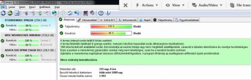

liksoft
Kernel #41938 üzenetére
A felület inicializálása a HDS-ben írást is tartalmaz. Így az amit hiányolsz, megtörtént. A drive a vizsgálat alatti szektorokat az írás után ellenőrzi, majd jónak találta, így kivette a vizsgálatból. Ezért nőtt a kondíció, és futott le a rövid teszt. Viszont vagy az írás erőssége csökkent, vagy a felület hibás. Ugyanis idővel az írás után azonnal vizsgált szektorok állapota romlott, így ismét van vizsgálni való. Ezt a hosszú teszt találta meg.
A drive állapota instabil, így mindenképpen garanciát kell érvényesíteni. Az már más kérdés, hogy sikerül-e?
De szerintem ezt a tulajjal tisztáztuk, és már túl vagyunk rajta.
Kernel
velizare #41933 üzenetére
a részletes teszt viszont meghasalt, megint megtalálta rajta az írás/olvasáshibákat, és a 8 gyengének tartott szektort, amiket áthelyezhet a későbbiekben.
Az adatátviteli hibákat lényegében nem megtalálta ismét, hanem az már rögzítve van a SMART-ban. Ez a szám soha nem csökken, legfeljebb nőhet a későbbiekben.
Mivel legtöbb esetben nem a meghajtó saját hibája okozza, külső problémák megszűnése után végleg az adott értéken fixálódhat, ami már jót jelent. Nekem is vannak ilyen lemezeim.
A gyenge, függő szektoroknak jót tesz, vagy jót tehet az írásteszt. Viszont a részletes önteszt csak olvasással jár.
Idézet a súgóból:
Az említett tesztek használata az adatok épségét, biztonságát nem veszélyezteti. A teszt közben a merevlemez továbbra is használható de lassabb lesz (és viszont: a lemez használat jelentősen kitolhatja a teszt futását, akár a becsült időtartam többszörösére is. Ez különösen rendszermeghajtónál jelentős, ahol az op. rendszer ill. egyéb szoftverek által sűrű írás/olvasás zajlik).
A Rövid ön-teszt általánosságban teszteli a merevlemez komponenseit (író/olvasó fejek, szervó, elektronika, stb.). Ez néhány percet vehet igénybe.
A Részletes ön-teszt a fentieken túl teljes felületellenőrzést tartalmaz, melynek során az esetleges problémás területek mélyreható vizsgálata megtörténik, és a talált hibás szektorok a használatból kikerülnek. Időszakosan ajánlott ezt a tesztet elvégezni (különösen ha nem tökéletes kondíciójú merevlemezről van szó).
Szerintem ez kissé ellentmondásos, nálad is sajnos nem irányította át a gyenge szektorokat a tartalék területre, hanem ismét függőnek jelölte.
Míg előzőleg az írásteszt során függőből hibátlan lett, ha jól vettem ki.
liksoft #41935 üzenetére
köszi. a gyári tesztprogram elvileg a seagate seatools, ami nem látja a hdd-t. én feladtam a vele való kínlódást, a drive még garanciális, remélem, befogadják.
@Kernel: hdsről beszélünk. a felülettesztek közül a teljes újrainicializálás futott le, majd a rövid és a részletes önteszt. ez utóbbi meg találta azokat a hibákat, amiket a felület újrainicializálástól vártuk, hogy eltünteti.
Kernel
Számomra nem egyértelmű, hogy mit csináltál.
Ha én azt mondom. hogy szektorszintű teljes felülírás, akkor szerintem az egyértelmű fogalmazás.
De itt tesztekről beszéltek, ami lehet sokféle, így nem lehet követni, hogy miről van szó.

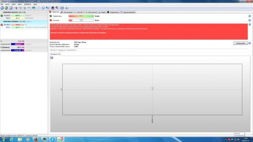

@matthew@
Samsung 1TB-s HDD-men a Win7 hibát észlelt, már néha játszott ilyet, de a HDSentinel Pro szerint hibátlan állapotú mindenre 100%-ot ír, vki tud nekem segíteni h melyik opcióval tudom letesztelni a HDD-m? -
