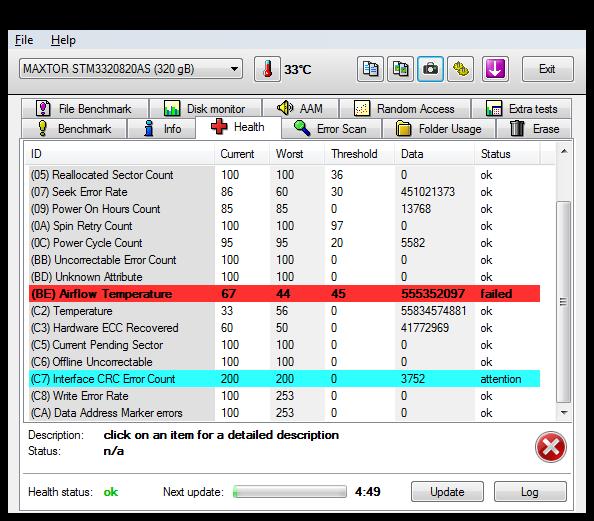

Ma beüzemeltem (bár lehet inkább tönkrevágtam) egy 3TB-os HDD-t (Seagate ST3000DM001).
Nem tudtam hogy a másodlagos SATA vezérlő az alaplapon nem támogatja a 2 TB feletti HDD-ket.
Így a formázásnál mindig hibaüzenetet kaptam. Próbálkoztam más progival is, nemcsak az alap Windows-os lemezkezelővel (Seagate DiscWizard), de hiába.Gondoltam egyet és megcseréltem a DVD meghajtó kábelét a vinyóval, ami a másik vezérlőn volt és ment is minden.
Viszont Hard Disk Sentinel-ben a HDD teljesítményére már csak 98%-ot ír és ami aggasztóbb az ez:
"A lemez és a számítógép közötti adatkapcsolatban előfordultak problémák 8338 alkalommal."
Mennyire lesz ez gond a továbbiakban? Nyilván az előző SATA vezérlővel volt valami gond, de most már a másikon megy, de kérdés hogy meddig?
Megbízható még ez így?Csak pár filmet tárolnék rajta, de akkoris, ha jövőhéten bedöglik az nem lenne jó.

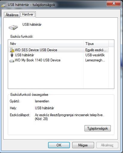

Ott van a SES, így titkosítít, még abban az esetben is, ha nem kéred. Maximum nem kér be jelszót. Ebben az esetben a külső házból kivéve csak a titkosított felülethez lehetne hozzájutni. Vagy így sikerül lementened, vagy adatmentéses szakember tud csak segíteni. Elég, ha a titkosítási kulcsot nem tudja kezelni, az egész felület összes adata elvész ilyenkor.

A dobozán ez van a model mellett: WDBACW0020HBK-EESN .
Nem tudom hogy tud-e titkosítást, én nem titkosítottam külön.

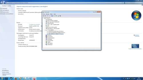

Ez látszik a win7 alól:
Megnéztem debian alól is, de ott meg annak ellenére hogy rootként vagyok bejelentkezve root jogot kér valami külső FUSE library hívása miatt. Itt meg is akadt a dolog mert már van root joga, még egyszer nem tudok adni neki.

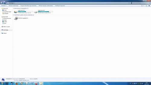

Van egy WD MyBook külső HDD-m (azt hogy pontosan melyik típusú WD van benne, nem tudom sajnos). Egészen ma estig napi használatban volt, de most amikor bekapcsoltam a laptopot, nem működött.
Részletezem: A win7 nem tudja olvasni hibaüzenetet kapok, meg egy felugró ablakot hogy formázzam. Látja a gép, fel is ismeri, de nem látja hogy mi van rajta. 2 különböző laptop 4 különböző USB portján próbáltam, mindig ugyanez a kimenetel. Mivel tudnám róla lementeni a fontosabb dolgokat?
Nagyon örülnék ha tudnátok segíteni.

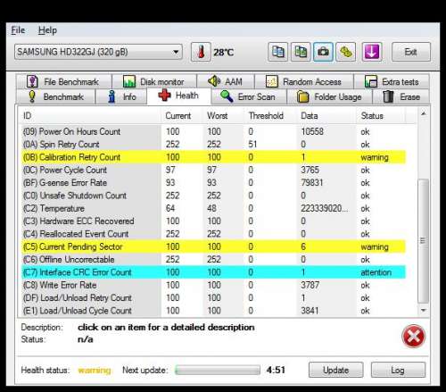

Barátnőm gépe random ki szokott fagyni.win7 64bit.
Csak hosszú power gombbal lehet kilőni ilyenkor.Mengéztem ma Hard Disk Sentinnel és a S.M.A.R.T. tesztnél azt írja:
Önteszt állapota:sikertelen az olvasófej egység hibája miatt
Utolsó sikeres rövid önteszt 2013.xx.xx.Egyébként 1 bad sector van rajta és lassúnak is tűnik minden betöltése.
Kondíció 100/99.
Bios boot esetén a SMART nem ír ki hibát.Az ilyen kifagyásokról nincs naplóm mivel már csak maga a kernel power kerül bele mivel drasztikusan van ilyenkor leállítva.
Létezik ez miatt vannak a fagyások vagy ez az üzenet nem jelent semmit?

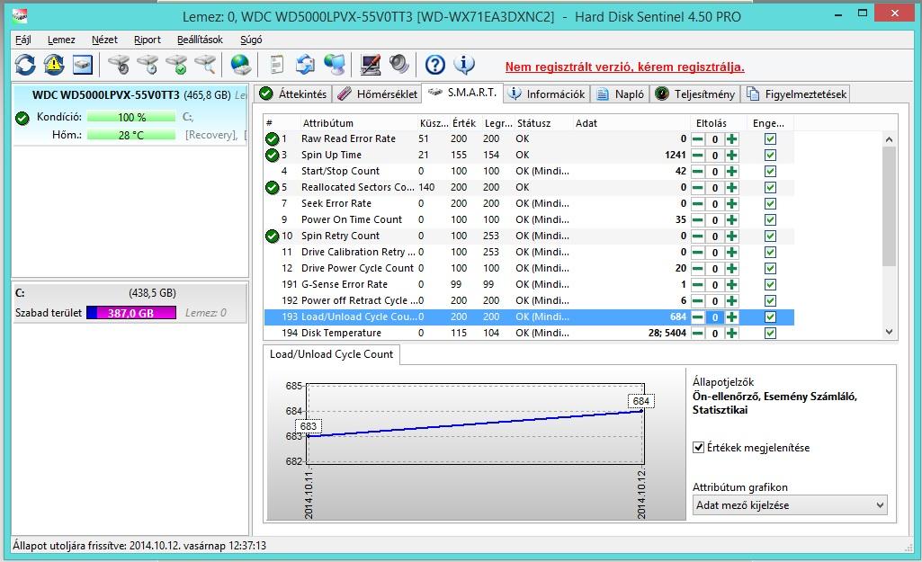

Sziasztok! Vettem egy Sony VAIO notebookot, amiben egy WDC WD5000LPVX merevlemez van.
...ami néha csipog egyet.
Először azt hittem beragadó billentyű miatt a gép csipog, de nem. Valamikor egész délelőtt csendben van, van, amikor óránként-kétóránként csippan egyet.Az alábbi videón szereplő hangon csippan, de mindig csak egyet, majd órákig semmi...
Ilyen a csippanás hangja, de csak egyszer.
Rákerestem, és volt már hasonló megfigyelés, panasz, de ilyen esetben csak gyanú volt, hogy energiatakarékosságból leparkolja a fejet...
A HD Sentinel semmi hibát nem jelez, a merevlemez kitűnő kondíciónak örvend.
Még a pár évvel ezelőtti Green széria hibának is utánaolvastam, az ott ellenőrzésre használt szám is "csak" 1-gyel növekedett egy nap alatt...Mi lehet a néha-néha csippanás oka?
Első - és ezek után utolsó - WD merevlemezem, eleddig soha semelyik (Hitachi, Toshiba, Seagate, Samsung) merevlemezem, még csak hasonlót sem csinált.
