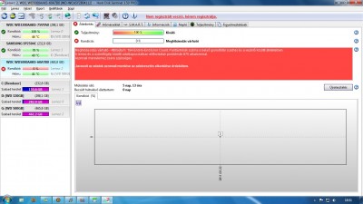

mclaren777
Van egy WD15EARS típusú merevlemezem és a HD Sentinel szerint egyik napról a másikra lecsökkent a kondíciója 100-ról 52%-ra.
A probléma elvileg az 1462 db gyenge szektor.
Napokkal később 52-ről lecsökkent 9-re, mert ekkormár majdnem ugyanennyi HIBÁS szektort is jelzett pluszba.
Napokig így volt, utána pedig megint visszaugrott az 52/1462 kombóra.A vinyót webshopból vettem, csak garanciafutár játszik.
Kérdésem: ha visszaküldöm ennyiért már cserélik a vinyót? Esetleg próbáljam valamivel én megjavítani? Félek hogy nem lesznek biztonságban a rajta tárolt adatok. (persze nagyon fontos cucc nincs rajta, de akkor is)
Mégis mit javasoltok? Mit tegyek?
Köszönöm előre is!

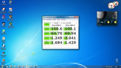

Imperator999
Van nálam egy Seagate Barracuda 7200.10 160GB winyó.
Egy lassú géppel együtt került hozzám, de hamar rájöttem h a winyóval nem stimmel vmi.Tetűlassan dolgozik, totalcmdr-ben nézve 1500-3000KB/sec-el másol ment le adatokat, végig ennyi volt, tehát volt vagy 10óra mire lejött róla kb 80GB adat.
HD Sentinel 100/100% kondíciót mutat, önteszt hibátlanul lefut.
Van vkinek ötlete, esetleg tapasztalt vki hasonlót?
Egy ilyen winyónak a normális adatátvitele legalább 30000-40000KB/sec de lehet több is, ez meg tizedével sem csinálja.

zsola32
sziasztok
tanácstalan vagyok, a segítségeteket szeretném kérni.vettem mostanában két új (számlás - 3 év garis) WD 2 terrás töld vinyót.
HDD Sentinel szerint:
a lemez felületén 8 gyenge szektor található, melyek használata későbbiek folyamán áthelyezésre kerülhetnek.a másikon egy ilyen szektor található.
szerintetek visszavigyem őket a boltba illetve ki fogják őket cserélni?
az egyik 95%-os a másik 99%-os.(1-2 hónaposak, 2 illetve 1 napot ment összesen)
köszi a válaszokat
rhonin
liksoft #18496 üzenetére
Nem hiszed el de úgy látszik a sata kábel volt a ludas...
Kicseréltem egy másikra és most akármelyikről akármelyikre másolok, tartja a 90-100mb/s-et. Pedig 1 hónapos az alaplap is...
Egyáltalán, hogy lehet, hogy egy kábel ilyen hibát okoz. Mert ha meg van szakadva akkor nem lassulnia kéne hanem egyáltalán nem kéne, hogy működjön.
Köszönöm azért a kitartó segítséget! -
