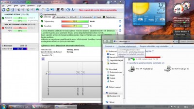

dvd_R+
liksoft #18731 üzenetére
szia vagyok . nos a kép alapjan mi lehet a probléma ? javítható akkor programmal ? ha igen milyen progival és hogyan ?
imco : értem köszi akkor elvileg javítható ? tőled is felteszem a kérdést milyen progival ? hibátlanul müxeni fog és újra 100% lesz a kondició
egyébként most azt írja már csak hogy 96% a kondíció eddig 97% volt

dvd_R+
szia de eddig semmi baja nem volt elsönek bekapcsoltam a gépet minden fasza ki kapscolom bekapcsolom és paff ezt tolja ..
feltettem egy hdd sentinelt-t ezt írja
A lemez felületén található 2 gyenge szektor, mely(ek) későbbi használat során áthelyezésre kerülhet(nek).
Ezen a ponton a merevlemez garanciális cseréje még nem lehetséges, csak ha a kondíció tovább csökken.
Ajánlatos a merevlemez naplójának bizonyos időközönkénti figyelése. A program itt tárolja az esetlegesen előforduló újabb problémákat.Nincs szükség beavatkozásra.
teljesítmény 100%
Kondíció : 97%
ez javítható? vagy mit tegyeka tápom egy coolermaster nem tudom már pontosan milyen 600w moduláris 25ropis táp tuti h nem az a gond
