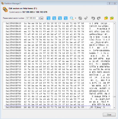

							üzenetéreSzia! Ez nem tetszik. Ha wipe futott végig rajta, akkor az elméletileg törölte. RAW recovery programokkal jpg file után kutass rajta. Én olyan winyóval nem találkoztam, amelyiken ne lett volna jpg. Így ha nem találsz nézhető képet, akkor random kóddal teleírta. Ebben az esetben az égiek sem tudnak segíteni.
			  rroolleerr csendes tag Másik HDD van. Milyen szoftver kell hozzá? PTDD Partition Table Doctor, Partition find and Mount ?? Vagy valami egyéb? Rebuild partition - művelettel lehet valamit segíteni ezen? Vagy sima Backup? És a backup -l mit kezdjek? Restoroljam az eredetire? Vagy egy másik partícióra? Roland
			  Imco őstag válasz  rroolleerr
								#18983
							üzenetére rroolleerr
								#18983
							üzenetéreSzükséged lenne egy másik HDD-re, egy két szoftverre, szaktudásra, és egy adag szerencsére. Szerintem...

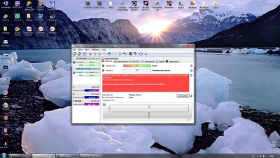

			  #25712384 törölt tag Egy ilyen sentinel képpel rendelkező vinyónak mi lehet a gondja? Tekintve, hogy nincs bad sector rajta...
 Szerintetek mennyit ér meg?

			  grafmókus tag Sziasztok! A problémám a következő, adott két vinyó (320gb, 1tb, op.rendszer win7 ult. 32bit) 320-as vinyóról akarok átköltözni a terás vinyóra azt apartíciót amin a win fut tükröztem paragon partition manager 9.0-val, eddig nincs is bibi, partíció mérete egyezik, minden azonos, mégsem akar az uj vinyáról bootolni, párszor már költöztem igy és nem volt hiba igaz akkor xp- volt tükrözve. mi lehet a bibi ?
			  Sasa 111 tag Sziasztok! Segítséget szeretnék kérni! Vettem a napokban egy WD 1TB-os 7200 fordulatu SATA 3.0-as vinyót. (Az alaplapom a SATA 2.0-át tudja csak).
 Partition Magic 8.0-val akartam rajta létrehozni 2 particiót.(NTFS, win.xp-re) Először csak 1 particiót akartam teljes méretben.
 Elidult a particio létrehozása és kb.95%-nál kiírt egy hibaüzenetet:
 "Error # 4. Bad argument / paramater."
 Ezek után már nem tudtam semmit sem csinálni.
 Kilépve a Partition magic-ból, a gép látja a vinyót, 931,5 GB méretű. Tudok rá másolni és törölni, jónak tűnik a cucc, csak nem tudom 2 részre osztani. A "Sajátgép"-ben is próbáltam újra formázni, sikertelenül
 A NORTON Disk Doctor nem mutat hibát. A lemez töredezettség-mentesítővel is megpróbáltam kicsikarni valami hibát, de nem jelzett problémát az sem.
 Mi lehet a gond?
 Esetleg tudnátok javasolni valami komolyabb vinyó ellenörző programot?Előre is köszönöm a segítséget!

			  szijartg őstag válasz  liksoft
								#18921
							üzenetére liksoft
								#18921
							üzenetéreUram! Tegnap éjfélig futottak a tesztek, hőmérséklet 30fok fölé nem ment
 Először tanácsodra a gyári teszt progit futtattam. Quick és extended testet, mindkettő jó lett!
 Majd futtattam jó pár tesztet a hd sentinelből! Különböző felület teszteket!
 Szerinted, így már megnyugodhat a lelkem?
 Bár, ahogy az aláírásodban van...

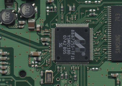

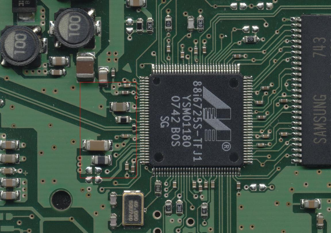

			  MoKiLoK csendes tag Sziasztok! Sajnos fizikai sérülés miatt (én voltam béna), a HDD pcb-ről lepattant néhány alkatrész.
 Ez egy samsung 500 Gb-os, HD501LJ tipusú winyó, jelenleg használhatatlan (a sérülés előtt semmi probléma nem volt vele).
 Mellékelek egy képet (nem a sajátomról), amin bejelöltem, hogy melyik lokációkról pattant le chip alkatrész (R,C a piros kereten belül).Nagyon örülnék neki és nagyon megköszönném, ha valaki tudná a képen levő crd-ken levő alkatrészek értékét (vagy le tudja mérni a sajátjáról, vagy van információja róla) és megírná nekem!
 Az alkatrész beszerzés nem probléma, elektronikai gyárban dolgozok...
