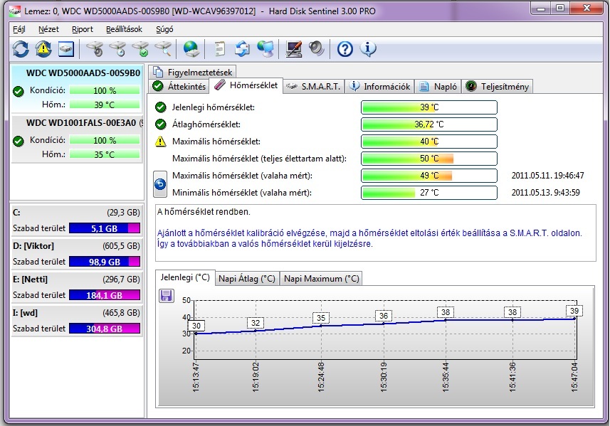

liksoft
Viktoár #19231 üzenetére
Ha nem szellőző házban van, akkor az 50 fok reális. Mi lesz itt nyáron?
A csíkban kialakított szellőzők esetén a 3 mm alatti réseknél a levegő szinte egyáltalán nem mozog. Így zárt doboznak tekintendő. A külső házakon a kicsi rések, 3*3 mm és az alatti lukak csak optikai szellőzést biztosítanak. Kivétel, ha van ventillátor.
Viktoár
A black-re van egy 10cm-es csavarozva viszont a green-t külsö vinyónak szántam egy külső házba.Szóval bajos a venti megoldása a ház miatt.
Gányoljam szét a mybook házat hogy ne 50 fokot mutassson a sentinel?(Szerintem csal a szenzor,direkt azért vettem green-t hogy ne süljön meg a vinyó.) Ezért kérdeztem hogy kb mi az átlag hőfoka egy zöld wd-nek.

Viktoár
liksoft #19221 üzenetére
Köszi szépen,elolvastam a hőmérsékletre vonatkozó részt.Sajnos nincs infrás hőmérőm hogy megmérjem a valós hőfokot.Valamint azt sem tudom hogy hol kell állítani ha már tudom a különbséget.Azt mindig be kell állítanom ha újra telepítem a windows-t vagy "megjegyzi" a hdd?

Viktoár
Van egy 500gb-s WD green vinyóm ami valamiért nagyon melegszik.A csatolt sentinel képen látszik a hőmérséklet és hogy eléggé új vinyó.Ezeket az értékeket másolás közben mérte a program úgy hogy simán kint volt az asztalon a hdd.A csúnya 50 fokot pedig egy wd mybook-ban produkálta.Mérhet rosszul a szenzor vagy hiába green,ennyi az annyi?
Hogyan tudnám orvosolni a problémát?Adatokat tárolok rajta és nem szeretném ha egyszercsak elszállna.Kézrátétellel éppenhogy csak langyosnak érzem.A képen látható még egy wd black is ami a gépben van és 35 fokos.
