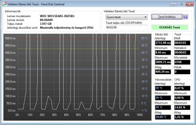

A HD Sentinel szerint a kérdéses merevlemez állapota 100%, alapesetben az önteszt is tökéletesen lefut. Amikor viszont sikerül előhozni a jelenséget, az önteszt a következő hibát dobja: [link]
Valamint nem tudom hogy normális-e, de ha fájlokat másolok, az adatátviteli nem szép egyenletes, hanem ilyen fura, "börsztös": [link]Mivel egy P8P67 B3-as lapról van szó, az első gondolatom az volt, hogy a lap SATA vezérlője a ludas (bár B3-as, de az ördög nem alszik
). Átdugtam a kábelt egy 6 Gb/sec-es portba, de a hiba így is jelentkezik. Ezek után a SATA-kábelre gyanakodtam, azt lecseréltem egy régebbire, ami tuti hogy jó, de sajnos ez sem segített.
Teszt-jellegű másolgatással sikerült előhozni egy Windowsos hibakódot: 0x8007045D 15 percnyi gugli után annyira sikerült rájönnöm, hogy ez egy általános I/O hibakód. Ajánlották, hogy kapcsoljam ki a shadow copyt a HDD-n, hátha az okozza, de nekem alapból be se volt kapcsolva.
Maga a vinyó nem hinném hogy hibás lenne, mint azt már írtam a HD Sentinel 100%-osnak írja, a WD Data Lifeguard tesztjét is lefuttatam, az is kifogástalannak találta. Furcsa hangot egyáltalán nem ad, megszokottan csendes. Elég furcsa véletlen lenne, ha az eddig tökéletesen működő merevlemez pont a konfig váltás idején menne tropára. Volt már valakinek ehhez hasonló jelenséggel dolga? Mit lehetne még tenni hogy közelebb kerüljek a diagnózishoz? Lehetséges hogy szoftveres a hiba?

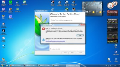

Befejeztem. Paragon azt írja nem elég neki az 500-as vinyó. -

Gergő_
Ilyenekkel nem élek, köszönöm. Csak azt nem értettem hogy a hard disk sentinel miért tekint nem garanciális problémának, miközben akárhányszor olvassa azt a szektort, a rendszer ledermed.
Van valakinek esetleg valami javaslata mit lehet ilyenkor tenni? Meddig fogja bírni ezt a kiképzést egyáltalán?
Egyelőre kerülöm a d: meghajtót ezért nincs is fagyás de a fej rendellenesen működik leállításkor és néha windows alatt is.
Most úgy vagyok vele, hogy kerítek egy vinyót lementeni a nem olyan fontos adatokat és utána viszem el gariba, ami valszeg eltart egy darabig míg kicserélik... -
gologolo
liksoft #18602 üzenetére
1x viszont volt olyan hogy filmet néztem, (egy másik lemezről ment a film) és közben volt ez a probléma, pedig nem is tallóztam, meg nem is csináltam vele semmit. A filmet is megakasztotta érdekes mód 1-2 mp-re. Ezt viszont csak egyszer volt, szóval nem tulajdonítok neki akkora jelentőséget.
Amúgy a viszonylag hosszú töltési idővel nem lenne gond, az megszokott, a kattanás zavar mert az előző vinyóimnál ez arra utalt hogy a végét járja a masina.
