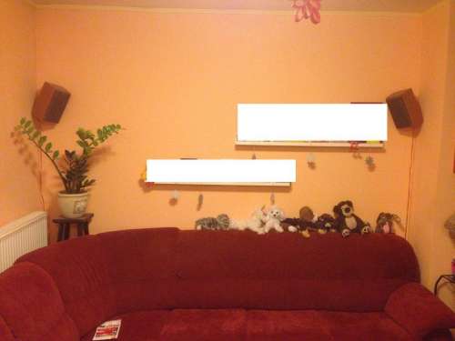

gabo01
Tamoo #103952 üzenetére
A kanapé mögött nincs hely és előrébb sem tudom hozni sajnos!
Én arra gondoltam, hogy nem a hátfalra tenném hanem a jobb oldalon a falra bal oldalon meg a kéményre! Természetesen lefelé megdöntve! Jó lehet ez?mivamma: címet kérnék hová küldjem ezeket a gagyi dobozokat!
krichd1: ezt inkább elvetném! Nem azért vettem!

Tamoo
gabo01 #103950 üzenetére
A kanapé mögött van valamennyi hely ugye?
Én sokkal alacsonyabbra nem tenném. Viszont akkor szintén nem árt dönteni... Sonus ráadásul pont ellenkező irányba van faragva... Nehéz ügy. Ezt csak valami egyedi fém konzollal tudnám elképzelni....
Vagy rárakod valami sarokpolcra (lehetőleg keményfából) fülmagasságban. Ha elfér még a kanapétól.
Más nemigazán jut eszembe és azt se tudom biztosra, hogy ezekkel milyen lenne... -
gabo01
Uraim ha már ilyen szépen összejött a brigád felteszem még 1X a kérdésemet hátha segít Valaki!
Ötleteket szeretnék kérni, hogy hová és mire kerüljenek a Sonus Faber Concertino háttérhangsugárzóim?
A szemben lévő fal amin a mostani Yamaha dobozok lógnak egy hangszigetelő előtétfal! kb. 8cm vastag mögötte 30-as porotherm tégla! Jobb oldalon egy kémény van amit nem használunk és szintén hangszigetelve van!
A bordó kanapé közepén ülnék filmezés közben! -
