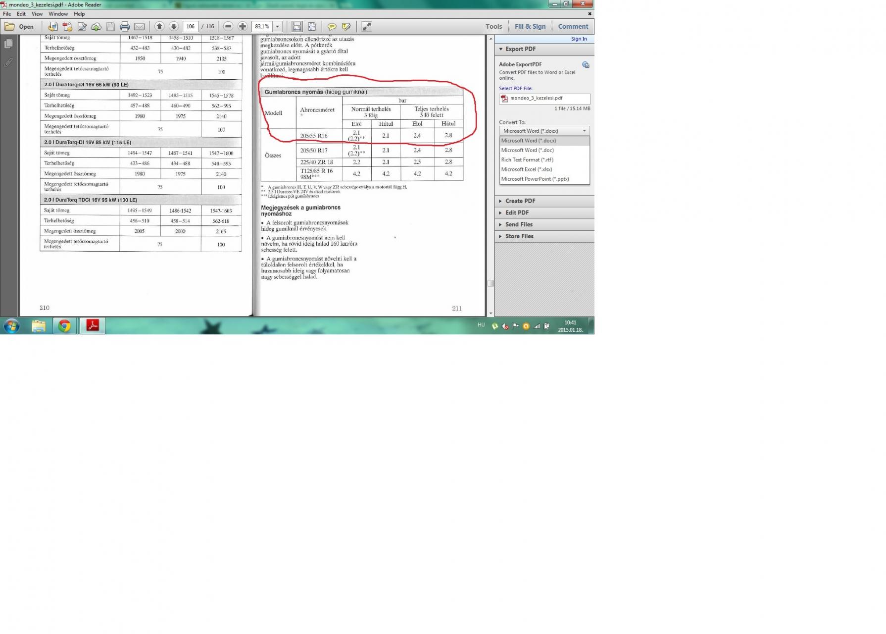

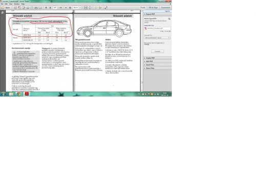

Ahogy látszik, a Ford is magasabb guminyomást ajánl magasabb sebességhez.
Ezen kívül a gumitól is nagyban függhet az optimális guminyomás, van olyan gyártó, ami külön megadja az optimális guminyomást a gumijaihoz, ami persze eltérhet az autógyártó ajánlásától.
Nekem ez a sokadig kocsim, a sokadik conti gumival, eddigi tapasztalataim alapján a conti jobban viselkedik, ha az autó gyártó ajánlásához képest egy kicsit túl van fújva. Alapesetben nekem 2,2 - 2,1 bart ajánl a gyártó, ehelyett 2,5 körül fújom, amivel legalább nem tűnik laposnak a gumi (Conti TS850).
A gumi teljesen egyenletesen kopik, illetve a komfort is teljesen jó, egyszer kellett vész fékeznem eddig, nagyon jó fékutat produkált így.
Ahogy viszont a gyártói ajánlásnál is látszik, nem szentségtörés feljebb fújni a gumit, nagy terhelésnél és / vagy nagy sebességnél hátulra 2,8 bart is ír. -

Az okos mérnökök (is) tudják, hogy nagy tempóhoz magasabb keréknyomás dukál. Most csak egy Fordos táblát találtam, de volt olyan Opelem, aminek a tanksapkafedelén is külön megadták a nagy tempóhoz (talán ott is 160 vagy 180 kmh volt) előírt magasabb nyomást.
A kisebb gördülési ellenállás miatt kevésbé melegszik így.Mindig túlfújom 0,2-0,3 barral, így is egyenletesen kopik a gumi.
