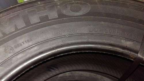

Ununqatrium #6130 üzenetére
Egy picit jobbra még le tudnád fotózni.Szerintem pont nem látszik a képen,mert 8 betű után is jöhet a gyártási idő
neduddki
HI!
pedilgen ez tok 4egyszeri Yaspishonapjanka %Pe3veben keszult:- )
udv
neduddki
ps.snagyito ne;lklilkeresd amasik oldalon
