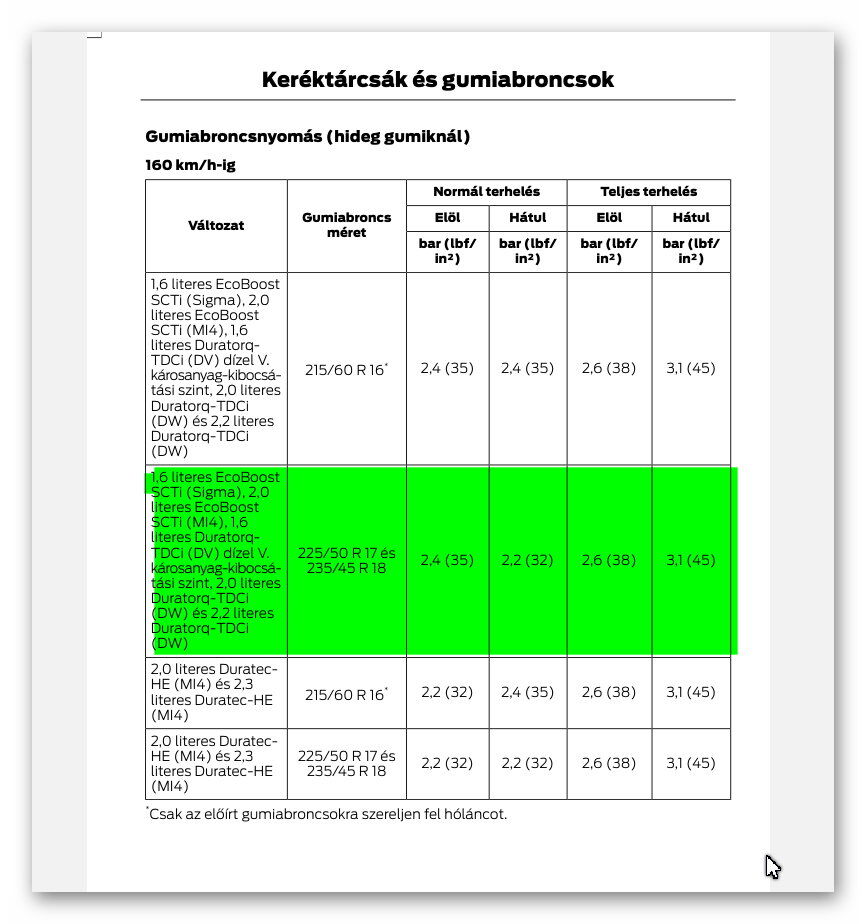

embe
Az Autó Ford S-Max 2014. 2.0 TDCI, 140Le.
A rajta lévő abroncsok nem a gyári méretűek, hanem: 225/45 - R17
Hosszabb autópályás út. Mire állítanátok az abroncsnyomást?
3 felnőtt, sok csomag.
Én elől: 2,5, hátul 2,8-ra állítottam.
Ez a gyári ajánlás. Ja és a 160 km./h alatti sebességgel tervezek.

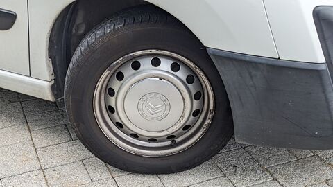

amit látsz az kvázi egy zárófedél, nem a felni
MasterMark
[CS]Blade2 #57232 üzenetére
A magnézium az könnyűfém felni, nem vaslemez.

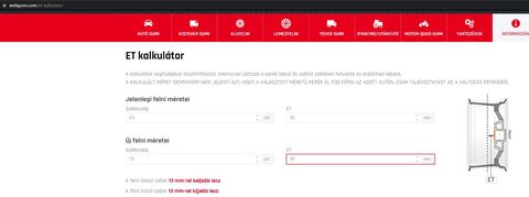

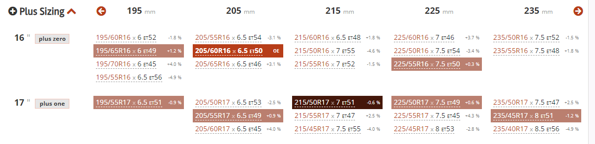

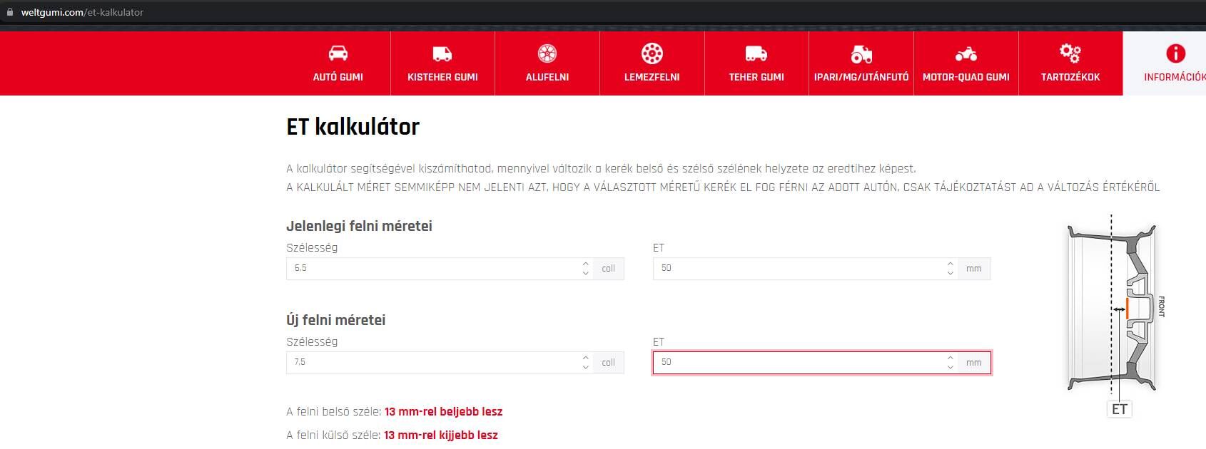

Tanácsot/véleményt szeretnék kérni tőletek.
Most fogom cserélni az autómon a komplett kereket (új felni + új gumi )
Ez egy 2014 -es Mazda3 2.0 120le sedan aminek a gyári mérete a:
205/60/R16 6.5Jx16 ET50
Az új felni egy szintén mazda felni lesz aminek a mérete: R17 7,5J ET50Erre fogok majd egy 4 évszakos gumit venni, de nem tudom milyen lenne az ideális rá.
A váltóméret kalkulátor szerint az optimális méret a 225/50/R17 -lenne erre a felni méretre, de lehet ez már túl széles lenne, viszont nem tudom így eldönteni hogy milyen méretű gumi lenne akkor ami passzol rá jobban.
De több gumisnál azt mondták, hogy nem muszáj ilyen méretet tenni, amúgy is jobban járnék ha kissebb méretet tennék rá .
Nektek mi a véleményetek, főként magyar utakra abból is nagyobbrészt városi használatra melyikkel járnék jobban 4 évszakos gumival?
Köszönöm -
