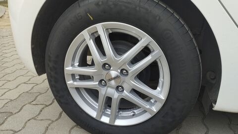

Ezért ajánlottam Németországot (felgen-online.de), nekem mindezt grátiszban küldték az OZ Superturismo GT-k mellé, miután megadtam az autó típusát a megjegyzés rovatban. Valamiért előre kiválasztva a Honda Jazz-t így 4-5 évvel később sem listázza az oldal ezt a felnit, pedig pontosan jó rá. 🤷♂️
Mekkora gumi kell a Rióra? Mert ha legalább 185-ös, akkor mehet a 6,5 széles felni is. Persze az ET-vel akkor variálni kell egy kicsit, de ebben segít a wheel-size.com.
tboldi
[CS]Blade2 #54753 üzenetére
Ha nagyobb, az nem baj, központosító gyűrűvel korrigálható, nekem is 68-ról van leszűkítve 56-ra. [kép]

[CS]Blade2 #54746 üzenetére
Ujkent nem. Dezent, Dotz is oke vagy a Mak. Ezekre is ranezhetsz.
CC2 4-5 evet bir kb, ugy kalkulalj oregedesi szempontbol.

Nem pontosan fogalmaztam et46-48 kozott barmi jo nem csak a 46 meg a 48. Ettol nagyobb elteres is lehet belefer de ott mar nem art egy proba, hogy nem-e er bele kanyarodaskor a gumi a sarvedoivbe pl.
Oxxo nem egy top marka de ha nincs nagy baja (gumis forgassa at nem-e ut vagy raz) akkor max a sulyaval lehet baj (nehez).
Gumi az nehez kerdes, a dedikalt teli/nyari Hankook jobb lesz mint a CC2 foleg a 3-4-ik telen. Inkabb teli tudasa hatarat ered el hamar nem a nyarit.

Kicsi konnyu autora egy jo telies 4evszakos is eleg. Akkor az atszeressel sem kell bajlodni es eleg 1 tpms szett.
Felnibol 15"-bol 6" szeles kell es ET46 vagy ET48. 4x100 lyukosztas es 54.1-es kozepfurat ahogy irod.
Ha alut szeretnel en keresnek gyarit hasznaltan.Goodyear vagy a Michelin jo valasztas lenne 4 evszakosbol. Ha dedikalt teli/nyari akkor meg a Hankook boven eleg.
