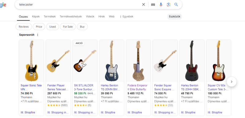

Ezt amúgy bírom a foderában, hogy kb. lefényképeznek egy darab fát, amiből majd basszusgitárt fognak csinálni, és már meg is veheted 15 ezer euróért
Most kivácsiságból rákerestem, a thomannon meglepően sok van belőlük raktáron, és már ilyen kedvező, 3-4-5 millió közötti áron kaphatóak.
arnyekxxx
Rákerestem a kugliban a telecaster szóra
Ki találja meg a kakukktojást?

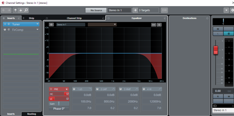

Akkor is vágni kell, ha van basszusgitár is a mixben. Van elég felharmonikusa a gitárnak ahhoz, hogy az agyad kitalálja hozzá az alaphangot. Minél alacsonyabb a frekvencia, annál kevesebb hang fér meg egymás mellett. Az is bevett gyakorlat, hogy a lábdob sávjáról sidechainnel vezérelnek a basszusgitár sávján egy multiband kompresszort (vagy ha több frekisávra van szétszedve a basszusgitár, akkor a legmélyebb sávon egy sima kompresszort). Ez azt csinálja, hogy amikor üt egyet a lábdob, abban a pillanatban a basszusgitárt visszaveszi pár decibellel, így nem lesz akkora basszustorlódás a kick frekvenciasávjában, és jobban is ki fog szólni, nem lesz puffogó.
arnyekxxx
azért az LC HC filtert nem ugy kell elképzelni, hogy a beállított értéknél egy olló lenyírja a hangot, hanem ott elindul lefele a görbe szerk. lassú voltam

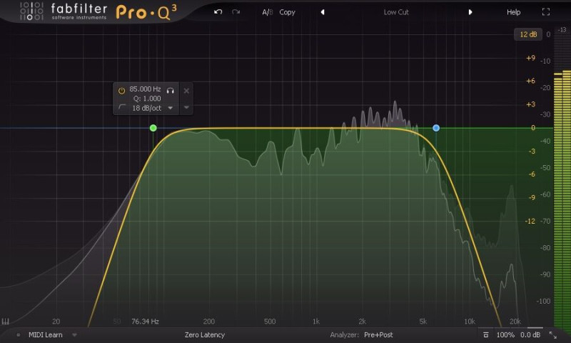

Semmi értelme. Amúgy igen, kb. a 60Hz a minimum, amire érdemes tenni, de jobb a 70-80Hz. Ezt ne úgy képzeld el, hogy 60Hz vagy 80Hz alatt már semmi nem lesz, hanem hogy onnantól lefelé elkezdi szépen csökkenteni a hangerőt a megadott meredekséggel. Valahogy így:
Még vizualizálva is van, hogy hogy néz ki előtte és utána a spektrum.
A treble gainnek leginkább basszusgitárnál van értelme, mert ott csak a magas frekvenciákat szokták torzítani, hogy ne legyen finghangú.
Amúgy ennek a mély- és magasvágásnak mixben van értelme, közvetlenül a mikrofonnal ládából felvett vagy modellezett jelre applikálva. A basszust azért kell levágni, mert ha minden sáv fölösleges basszusa összeadódik, akkor az egyrészt nagyon szarul fog szólni, másrészt pedig sok energiát elvesz a masterből, nem lesz elég headroom a loudnessnek. A magasakat meg azért szűrjük, mert egyrészt a torzított gitár eleve szarul szól 5-6KHz fölött, másrészt meg ott is összeadódhat a sok sáv fölösleges magas frekvenciás információja, és zaj lesz belőle.
Ökölszabályként azt mondanám, hogy első lépésként minden fölösleges frekvenciát le kell vágni a sávokról, amik nem hordoznak értelmes információt. Nekem akkor kezdtek jók lenni a mixeim, amikor erre rájöttem. Hirtelen elkezdett jól szólni együtt az egész mindenféle trükközés nélkül.

Gitáron standard hangolásban a vastag E húr alap frekvenciája 82Hz. Ez alatt lehet vágni szerintem.
X2N
Ctrl+Alt~Del
#61939
Csak a lényeg maradt le. De pontosan hol és mennyi dB volt állítva? Csinálj róla egy printscreent majd utána okosabbak leszünk.
"Amúgy akkor ez a 60 Hz kb az, amire érdemes a low cutot tolni?" Mit, mire, hol, mikor?
Elektromos gitárra? Tegnap linkeltem egy videót abban elég sok információ van, ez is benne van:
Hi Pass filter kell rá:
Rythm guitar 80Hz 24dB/oct
Lead Guitar 250Hz 24dB/oct
Clean Guitars 250Hz 24dB/oct
Magas frekvenciát is lehet vágni, pont az előbb írták:
5KHz-nél elektromosnél, akusztikusnál 8kHz, hogy kiszóljon a mixból.
A treble gain az magas erősítés, a "normal" nem tudom mit takar, megint kevés az információ hol mi az a nornal gain... -

Az előbb találtam egy Maiden presetet, amiben a low cut 10 Hz-re volt állítva.
Mivel 20 Hz alatt semmit se hallunk, mi értelme ezt 10-re tenni?Amúgy akkor ez a 60 Hz kb az, amire érdemes a low cutot tolni?
Amúgy a treble gain és a normál gain között mi a különbség, illetve az összefüggés? Előbbi csak bizonyos freki felett erősíti a jelet, alatta nem?

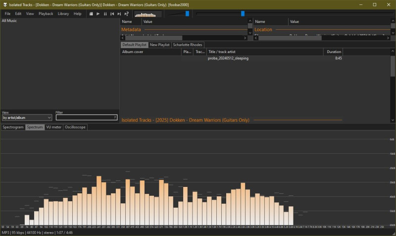

Letöltöttem MP3-ba, bedobtam a Foobarba, és nagyon szépen látszik rajta a mély- és magasvágás. 60Hz alatt és 6KHz felett semmi nincs, amikor csak a torzított gitár szól. Ránézésre 80-90KHz-re állították be a felüláteresztőt és 5KHz körül az aluláteresztőt 12-18dB/oktáv meredekséggel.
A tiszta gitársáv belekap a 7-8KHz-es sávba is, hogy szépen kiszóljon.
Az is látszik, bár az csak mozgóképen, hogy ezen kívül semmi drasztikus EQ-t nem alkalmaztak, nincsenek olyan csúcsok, amik végig magasabban vannak a többinél.

Dry jelet is felvettem reampoláshoz. Majd megnézem hogy lehet editálni azokat a sávokat hogy ne legyen ennyire döcögős, pro-k is azt csinálják
