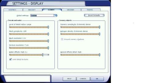

Természetesen én is "csak" DX9-ben nyomom, hiszen RCH663 is kifejti, sőt több helyen is olvasni, hogy nem is szabad a DX10-et bekapcsolni az FS-ben, mert megállt a tökéletesítése anno.
Én az egész tweak-et úgy csináltam, hogy először szokás szerint rányomtam a Bojote féle fsx.cfg optimalizációt és utána (ez most nekem is új volt még), rányomtam FSX Genius 2 részes tweak videóját, amit ITT találsz meg. Az látható, hogy ő nem használja az fsx.cfg automatikus optimalizációját, de amiket beállít (főleg a 2. részben), az nagyjából pont ugyanaz, amit Bojote is átállít, tehát nem árt előre megcsinálni. Az eredmény amúgy magért beszél, mert írd és mond 15 FPS-em volt kb. LHBP-n az új konfiggal decemberben! Kicsit el is szomorodtam amúgy akkor...
Amúgy a videókon pont az ATI kártyák beállításáról beszél, de úgy tudom csinált ő később NVIDIA kártyákhoz is tweak javaslatot. Én mindent úgy csináltam, ahogy ő elmondja a 2 videóban, most próbálgatom azt, hogy milyen amikor kimaxolom a LOD_RADIUS paramétert, mert egy kicsit zavar, hogy tölti a sok-sok fát és egyszerre megjelenik egy fél erdőnyi.
A 16x élsimítást visszavettem 8x-ra, mert semmi különbséget nem látni (ahogy írtam, több olyan paraméter van, amit felesleges kimaxolni, mert nem fog eredményt hozni - a gépet meg feleslegesen nem terhelem).

Elég durva config, gratulálok hozzá!
Azt szeretném kérdezni, hogy ezek a szép élek DX9 módban is előjönnek (vagy ez is abban van)? Én próbálok a catalystban állítani 8x vagy 16x-os élsimítást (felülbírálva a program beállításait), de mégis fűrészfogas marad a gép törzse, vagy a rajta lévő textúra mintázata.
DX 10-re állítva már látok valami változást, de akkor egyéb más dolgok romlanak el. -

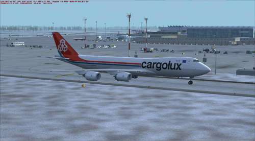

Geryson
Hát Uraim jelentem rendkívül boldog vagyok és ezt meg szeretném veletek is osztani! Tulajdonképpen karácsony óta, amióta összeraktam végre az új gépet, nem foglalkoztam az FS-el. Egyrészt időm sem volt, másrészt minden más játék és teszt lekötött, harmadrészt herótom volt már előre a sok beállítás miatt.
Jelentem ma mindent beállítottam (azt hiszem), kb. 1 órán át finomítottam, tweakeltem és láss csodát, pattan az FSX sőt úgy gondolom kijelenthetem, hogy az FSX megkapta azt a konfigot, amire elmondható, hogy bírja a max. terhelést (úgy, hogy a proci még nincs húzva, csak alap órajelen megy - ez sajnos még további napok feladata lesz). Kapott egy külső FPS limitert 30 FPS-el, amin ki is van akadva, az überkiller LHBP-n ha kapunál állok, akkor olyan 20-25 FPS, ez alattit még nem mértem. Normál esetben nem is látok 30 FPS alatti eredményt. Catalyst intézi a 16x élsimítást, ilyen szép éleket még soha nem láttam.
Ami még megemlítendő, hogy REX2 Essentials + Overdrive textrúracsomag van fent nem kevesebb, mint 4096x4096-os felhőkkel, azaz ott is minden ki van maxolva. Egyébként rájöttem, hogy baromság az FS beállításoknál a 1 m-es mesh és a 7 cm-es textúra, mert gondolom nincs is ennyire a forrás kidolgozva, javítani sem javít egy idő után és teljesítményben sem érzem, hogy gondot okozna.
A konfigom most egy 4770k, egy Z87 MSI lap és a külön finomság a 16 Gb 2.400 Mhz-s RAM plusz egy überbrutálbestia 6 gigás, dupla GPU-s Radeon 7990. Az ára abnormális, valahol 400 és 450e között állt meg, igazából utána sem számoltam, mert irreális.
Hát az FSX meg így néz ki:
