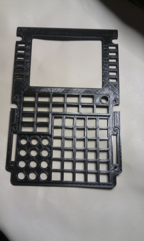

RCH663
Friss ropogós egyenesen a nyomtatóból.
