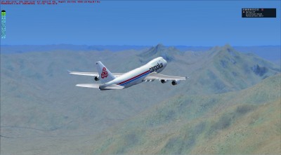

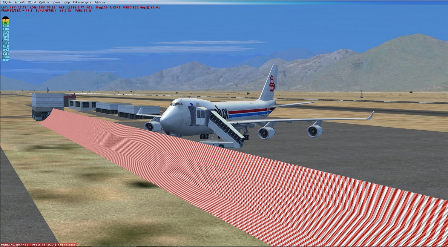

Gyorsan kerestem egy free lhászai (ZULS) repülőteret és találtam egy nagyon kis aranyosat. Gyorsan toltam is egy karikát a hétvégén a 9 órára lévő repülőtérre. Sajnos hazafelé csak üresen tudtam jönni, mert nem elég a 4000 méter a felszálláshoz ebben a magasságban egy 747-nél a feltankolás után. A pálya magassága több mint 11.000 láb! Csatolok egy pár képet.

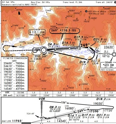

Érdemes a magasságokat megnézni a charton, pl. Zedang jeladóét.
A Yarlung folyó + Lhasa Gonggar repülőtér
Apróbb hegyek induláskor (ld. magasság jobb felül

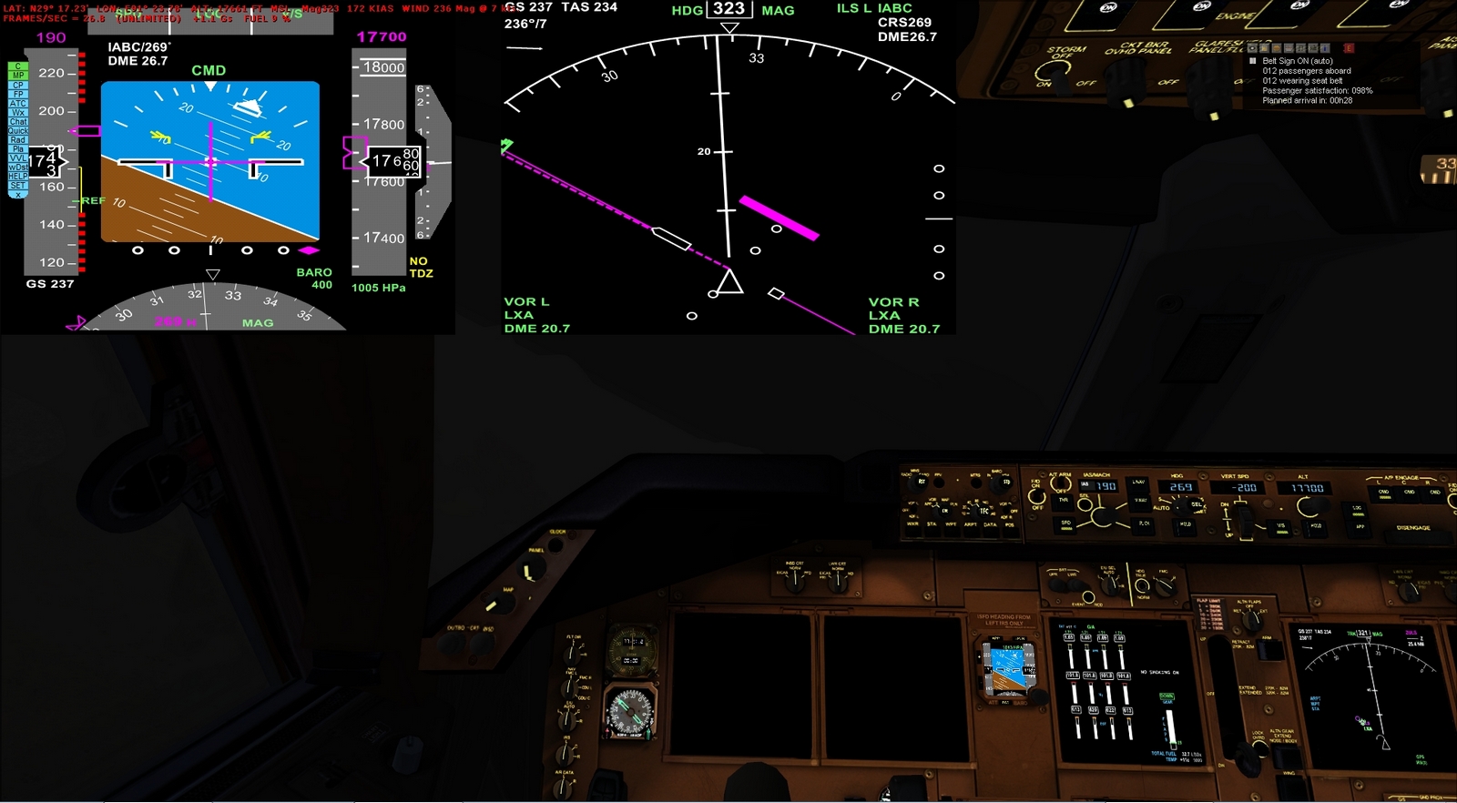

Turn to final, nézd meg az ILS jeladó távolságát!

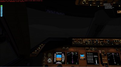

Tökéletes látási körülmények, de azért csak megvolt a pálya kézzel a végén -
