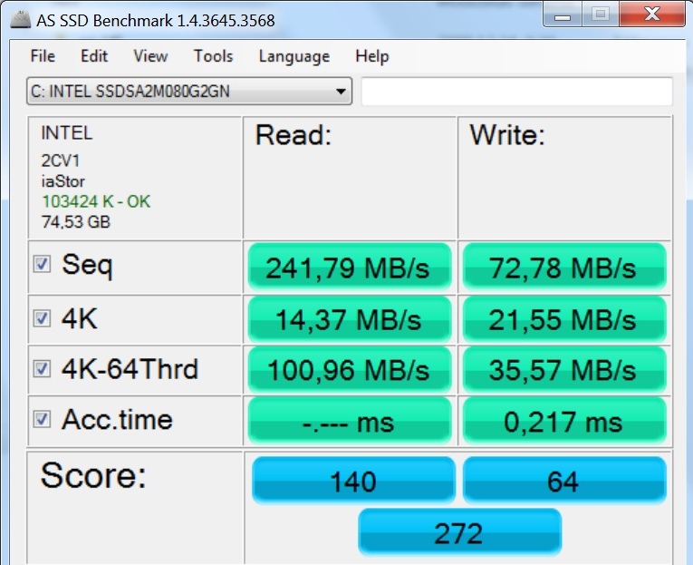

Tegnap frissítettem az intel x25m-em frimware-ét
Eddig a ' 2cv102g9 " nevezetű firmware volt rajta gyárilag és átlagba 245mb/s-sel olvasott, majd a frissítés után 3x lemérve már 255mb/s lett az átlag.
Az írás is javult olyan 5mb/sec-cel
Crystaldiskmark 2.2-vel mérve. -

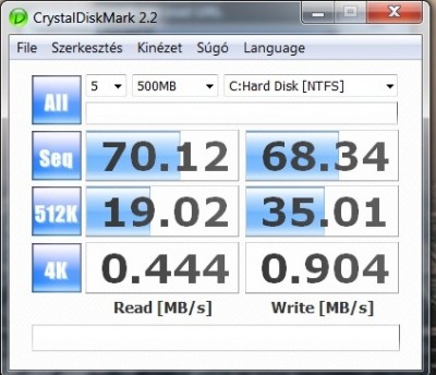

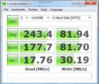

Múltkor már csak 2-3GB marad a 30-as buffalomon, és
érezhetően lassúlt minden írás, telepítés.
Most takarítottam, van 24 szabad a 30GB-ból!
És felgyorsult! Megint 70-80megával írja a nagy fájlokat.
Sajnos előtte nem csináltam attot meg hasonlót.
De akkor ez hogy is van?
Lehet hogy volt pl. 10giga egybefüggő szűz terület,
oda írtam egy 4gigás fájlt, ami törölve lett, és akkor ez
terület ismét gyorsan kezelhető? Mintha trim-elve lett volna?

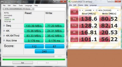

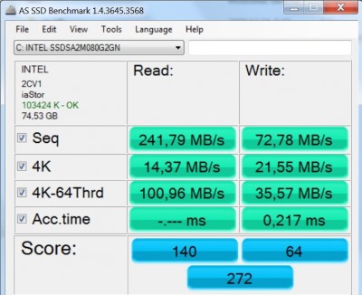

fsb1000
hehe.. nekem helyből ~50%-val jobbak az eredményeim.
AS SSD-ben 40 felett, CDiskmarkban meg 60 felett az Irás 4K-nál.
Az scc time meg 0,1 alatt van.
Lehet mégsem alignmentezem át, amig féálig be nem telik az SSD-mNincs valami nálad generálban elcsesződve? Én egy sima alaplapi vezérlőt használok (P45)
Mondjuk az After/Before srácnál is a tiedhez hasonlóak az eredmények.
Nem hiszem hogy egy "jobb" példányt fogtam ki, csak vigyázok nehogy teleírjam. -

Zsír új az SSD, most lett beüzemelve. SATA kábel is jó lehet, mert az előző Raptor rendszer vinyó kábelét kapta meg...azzal meg ilyen gondok sosem voltak. Egyébként fizikálisan a BIOS-ból láttam az SSD-t, csak valamiért nem bootolt többet. Most "rágósztoltam" egy XP-t, és müxik egyelőre.
Ez volt a kérdés.
Azt tudom hogy van valami tiltott, de nem vagyok képbe teljesen. Ez az első SSD-m.
Próbálkozom továbbb.
