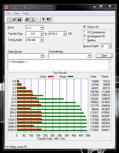

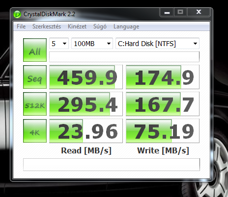

fsb1000
simlisgumis
#2909
Ez nagyon komoly... Nem tudnál egy ATTO-s tesztet is mutatni? Engem érdekelnek a 4K alatti részek is.
Ez ugye RAID0 eredmény?
