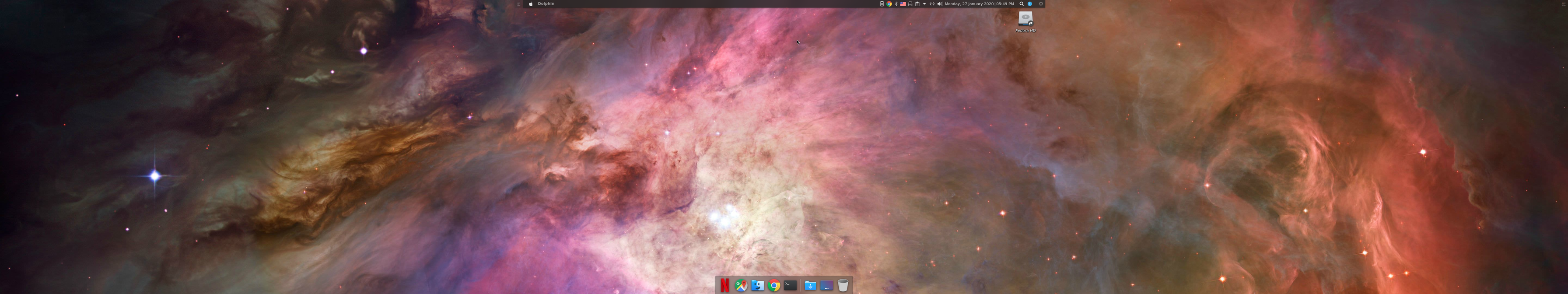

macOS-en nagyon praktikus, hogy automatan a munkaterulet jobb oldalara oda kerul a "/" kvazi egy ikonkent (Valami HD) neven, illetve ugyanez megoldhato az osszes belso tarolora. A kulso tarolok a csatlakoztatas pillanataban megjelennek ugyanitt.Igy tehat a munkaterulet jobb oldalan kialakul egy oszlop, ahol lathatoak a lemezek.
Valahogy igy kell elkepzelni:Ossze lehet ilyet hozni KDE-n?
Koszi!
Udv. core2

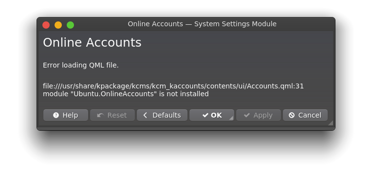

BoB
Neil Watts
#6785
Tedd fel az accounts-qml-module csomagot.

Holgyek, Urak, jelentem hazaertem. Legalabbis nagyon ugy fest ez a Fedora 31 KDE-vel.
Az rpmfusion-bol minden tovabbi nelkul felszaladt az nvidia driver az elso szora.
Utana meg nekilattam a rendszer testreszabasahoz:Ezt sikerult eddig osszehozni (ez a video adta az ihletet):
Meg akad nemi finomitani valo, de nagyon hasit a rendszer.
Eddig GNOME-os voltam. Latva ezt az oruletes testreszabhatosagot es a gyonyoru animaciokat... hat mar nem mennek vissza.Kernel verziom: 5.4.13-201.fc31.x86_64
A vas amin hasit, pedig megtalalhato a profilomban (a Ryzenes az), de cimszavakban:- Gigabyte X570 AORUS ELITE
- AMD Ryzen 3700X
- 64 GB 3200 MHz RAM
