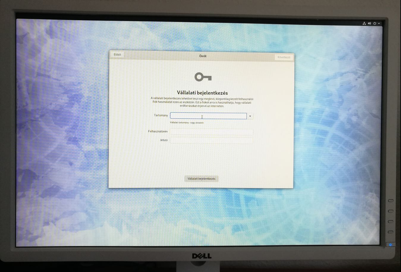

Úgy alakult ma mégis lett időm újratelepíteni. Az Activities menü megjelenik a live-ban. Utána ismét feltelepítettem a gépre a Fedorát. Amikor végig ment a "csík", ráböktem a jobb alsó sarokban a kék gombra, amire a "konfiguráció befejezése" vagy valami hasonló volt írva. Ez után nem történt semmi, cserébe most az Activites menü még mindig látszódott. Restartoltam a gépet, és megjelent a Welcome ablak, ahol lehet konfigurálni... cserébe az Activites menü már nem látszik, csak a fekete sáv van, mint korábban.
Ha nem a vállalati beléptetést választom, hanem a másikat, akkor utána ismét megjelenik... tehát így jó. Most megnézném a vállalati beléptetés után is, de a grafikus felületen nem találok már erre lehetőséget.... hol van?

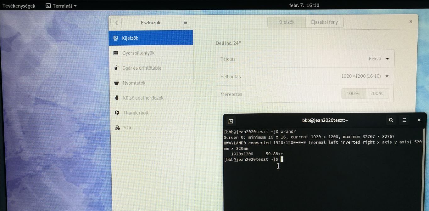

Szerintem ebbe valami alaplapi vga van, semmi extra. 1 db az biztos.
Live módban nem próbáltam, de arra emlékszem, hogy a telepítés befejeződésekor is fent maradt ez a kék háttér, és bal oldalt egér hatására előugrott egy 4 ikonos menü, ott voltak alkalmazások."Esetleg próbáld ki, hogy nem a Wayland-al indítod, hanem Xorg-al" - ezt hgyan el?

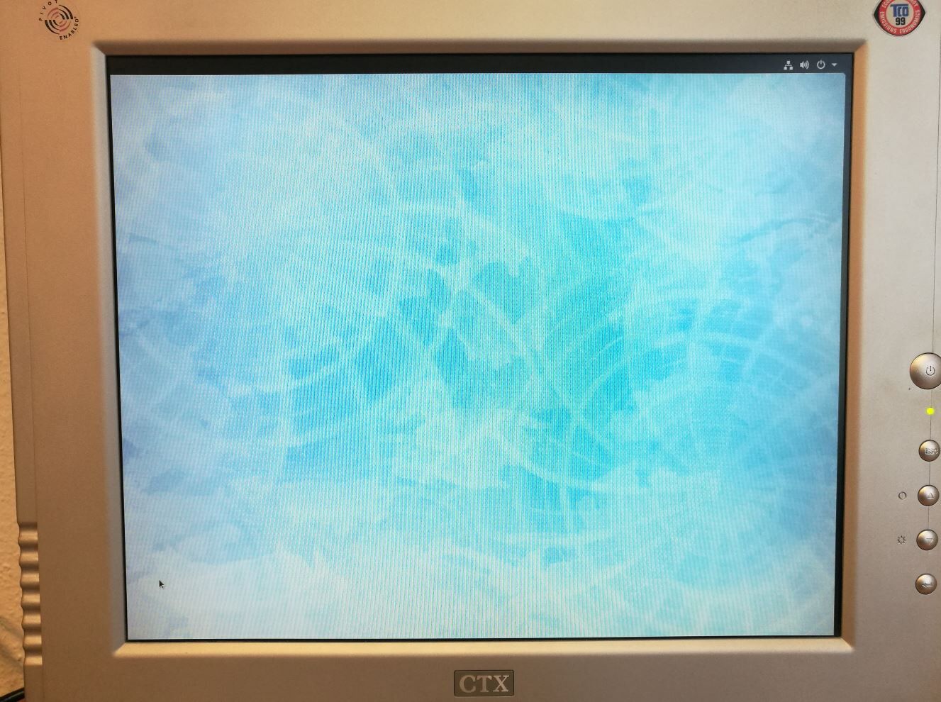

Kis segítségre lenne szükségem. Feltettem egy gépre a Fedora 31 workstation-t. A telepítés végén sikeresen beléptettem a Fedorát a vállalati tartományunkba, ahol szépen látszik is a gép, lehet pingelni. Viszont ezt követően - amikor kiírta, hogy a Fedora használatba vétele - csak egy kékes háttér maradt, semmi egyéb:
Restartoltam, és újra kiírta, hogy welcome, újra be kellett adni az adatvédelmi beállításokat, a tartományt... aztán ismét csak ez a kékes háttér jelenik meg. Minden újra indítás után csak eddig jut.
Próbáltam konzol ablakot előcsikarni az ALT + funkciógombokkal, de nem jelenik meg semmi.Hogyan tovább?
Előre is köszönöm a segítséget.
