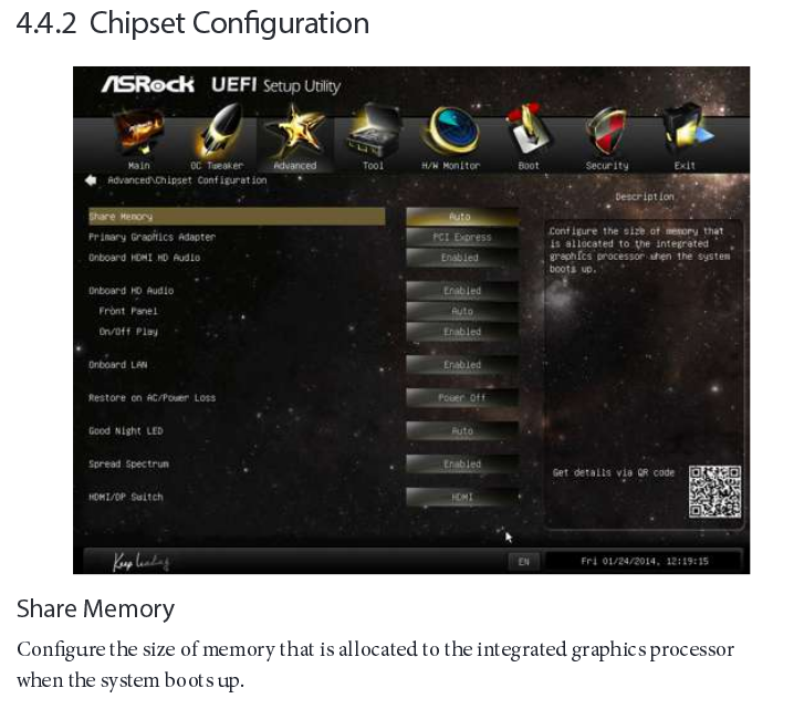

Polllen
Végül egy J3160 lett innen apróról, 3k-val lógott csak ki a keretből.
IGP-nek mennyi ramot érdemes megosztani?
