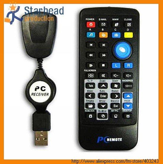

Hát a minimum az amit TCR árul, de ahhoz kell egy távirányító is, ami plusz pénz.
De viszont semmi nem garantálja neked, hogy az 29ért majd évek múlva is lejátszik mindent.

Nezd meg a Raspberry Pi-t, az kb. kijon ekkora koltsegvetesbol (12k maga az RP, plusz kell hozza valami kis dobozka, egy SD kartya, USB-s tap) meg van S-Video kimenete (bar az analog kimeneteinek a minosegerol nem sokat tudok, soha nem probaltam).
szerk: ja, tenyleg, taviranyito is kell, de azzal egyutt is be kell fernie 20k-ba.
