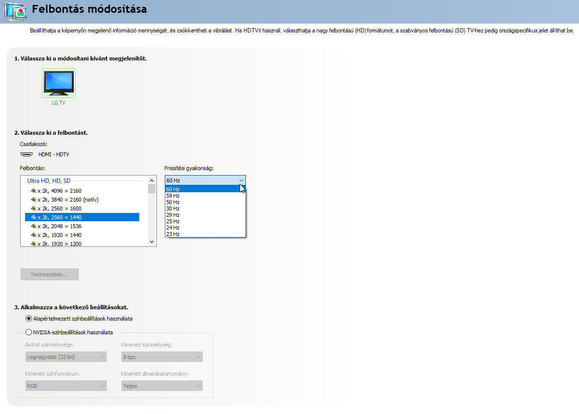

A HDMI 2.0b max. 4K 60Hz. A TV panelja tudja a 100Hz-et es az Nvidia kartyad is. Az Nvidia kartyad tudja akar a 4k 120Hz-et, de csak DP kimeneten.
Tehat, ha nincs DP portod a TV-den, akkor hiaba 100Hz a panel, nem tudja majd.

Nem, szerintem a TV sem tudja.
A TV panel meg tud jeleníteni 100Hz-es képet, de bemenetként viszont nem tud ilyet fogadni 4K-ban.
Az már extra, hogy a vga kimenet sem tudja kiküldeni a jelet (4K/100). -
100Hz abból is jó volna, de sajnos FHD felett a max. a 60Hz (nálam a WQHD)
PuMbA
MaxxDamage
#52084
WQHD-ban még van 144Hz, mert elég a sávszélesség, de 4K-ban már csak 60Hz fér el

Próbáltad amúgy a custom resolution cuccal az nvidia control panelben?
Egyébként az 1080 spec-je szerint:
HDMI-2.0b*1 (Max Resolution: 4096x2160 @60 Hz)

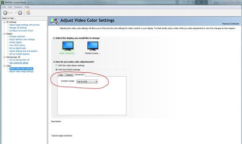

"illetve tényleg figyelni kell a beállításra, mert alapból korlátozott tartományú képet küld ki HDMI-n az NVIDIA."
Igen ezzel én is szívtam, mikor AMD-ről váltottam nVidia videokarira, 2 napig kerestem a megoldást
mire rájöttem, PH fórum segítséggel, hogy egyszerűen a nVidia control panelban 2 kattintással mit és hol kell átállítani, onnentól kezdve minden hibátlan. -

Vettem egy LG UHD TV-t és szeretném 4k képesre alakítani HTPC-met /filmezéshez/. (Intel Pentium G1610, Gigabyte GA-B75N, 4GB DDR3). Utána jártam és azt látom, hogy ez az Ivy Bridge-es integrált GPU (3rd gen intel hd vagy mi), képes a 4K-ra.. viszont az alaplap az csak 1080p-t tud. Hogyan tudom a legegyszerűbben/olcsóbban megoldani az upgrade-t? Új alaplap vagy vegyek egy olcsó videókártyát? Esetleg teljes gép csere (lap+proci)?
Előre is köszönöm a válaszokat/tanácsokat!
