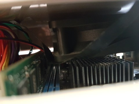

Az a 40~46° talán nem a legideálisabb egy vinyónak, de ahogy elnézem, ez a pici ház nem is nagyon bővelkedik szellőző nyílásokban. Az a két kicsi ventilátor kifelé fúj vagy befelé?A Linux miatt ne csüggedj, az egy jó dolog. Ha sikerül beállítanod, imádni fogod.

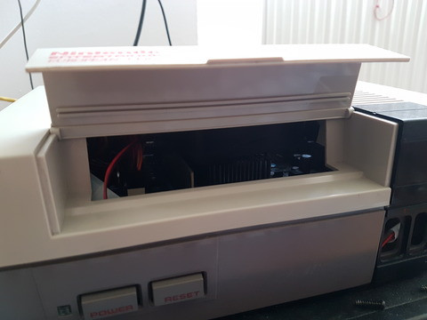

Ma beszereltem a htpc-be a merevlemezt. A Lubuntu továbbra is usb3-as pendriveról fut. 2 pici hátsó venti van a házban, azokkal alacsony fordulaton 40 fok körül van stabilan a hdd. Bírja ezt hosszú távon? Hútés nélkül kb 46 fokon állt meg. Semmi extra feladatot nem csinál, Linux megy rajta, meg böngésző éppen... A fő funkciókat fél nap szenvedés után se sikerült beállítani, pedig igyekeznek segíteni a linuxos topikban... Ha ezt tudom, hogy ennyi idő elmegy ezzel, bele se vágok a linux alapú htpc-be... Soha semmi nem úgy van, mint a leírásokban.
Ilyen a gép:

[hamárirónia]Akkor légy szíves átfáradni az autós topikba! Köszönöm![/hamárirónia]
Komolyra fordítva. Feltettél egy olyan kérdést amire radi8tor már jelezte, hogy inkább a ventis topikban lenne a helye. Majd betetted egy olyan "ház" képét amiről szerintem senki nem gondolná hogy az egy HTPC lenne. Ezek után nem gondolom hogy érthetetlen miért kérdeztem rá hogy jó helyen jársz-e...Mod.
De hogy konstruktív legyek: úgy rémlik régebben volt olyan topik melynek lakói videomagnók és egyéb kiszuperált szórakoztatótechnikai berendezések dobozába építettek gépeket, ha valóban van ilyen topik és még él akkor lehet oda is érdemes benézned. -

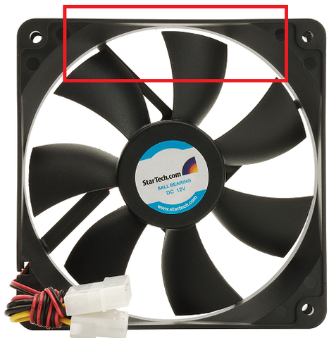

Első körben a lapos helyeken jobban teljesítő blow fan-okra keresnék rá, de lehet megpróbálkoznék egy olyan megoldással, hogy a CPU bordát a gépházban, a borda mögül fújnám meg az ajtó irányába. A (#46670) radi8tor által javasolt ventilátor topicot vagy a CPU hűtős topicot nézném meg, hátha van valamilyen bevált módszer az ilyen "szűkös" helyzetekre.
