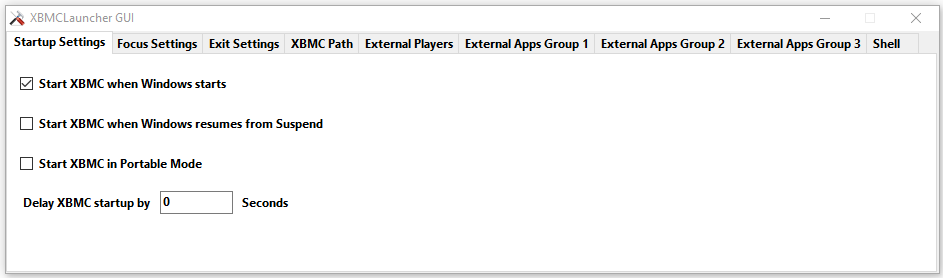

válasz kimi02 #43266 üzenetére
"Shell : Kodi betallózva"
na ez helyett, az XBMC Launcher (nem elírás) induljon. Akkor van explorer/asztal/windows GUI
Skillet
Az a függőleges kis csúszka, a bal, felső sarokban? Az a wines hangerőszabályzó, csak Kodi alatt úgy néz ki
Vagy, ha azt nevezed Kodisnak, akkor a 2 párhuzamosan mozog.
Nincs külön Kodi volume kontroll (de ennek még azért utánanézek)A power gombra nem tudok mit mondani, nálam más rendszerű a dolog.
Én hibernálom, vagy altatom a rendszert, így a ki/be kapcsolás, egyaránt működik. De nekem a Rii i8-on, nincs power gomb, bármely gombra indul.
A shutdown menü, meg S-re jön elő[ Szerkesztve ]
