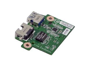

Nem, ez egy teljesen egyedi kártya, nem csak a hálókártya van rajta (talán egy usb is).

A lan rész valóban egy külön panelrészen van, de csak egy félét gyárt a dell

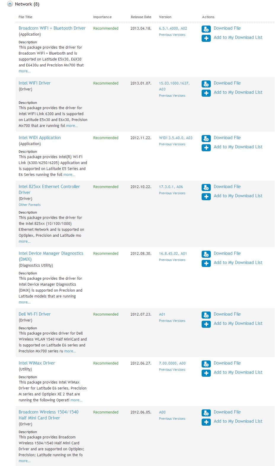

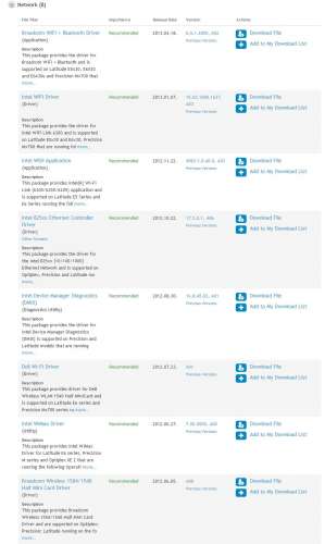

Jah, a wifi kártya valóban cserélhető
Avicularia
Néztem a 7720-as manuálját és elvileg ki lehet cserélni benne a hálókártyát. Tudnátok mondani olyan gigabites típust amit bele lehetne rakni? Most egy Realtek RTL8139/810x típus van benne, de kéne a nas miatt a gigabit, nem mindegy milyen sebességgel tudok róla másolni.

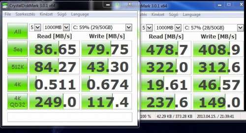

Tudom, hogy SSD-vel gyorsabb lenne, de ettől a régi 4 éves szintén HDD-s Inspironom is gyorsabban hozta be a rendszert, gyengébb hardware-el, szóval nem ezzel van gond. Vírus kizárt, sosem volt, NOD felügyel. HDD-nek hibája nem hinném, hogy van, indítás után mindig frankón üzemel. Na mindegy, lehet rakok majd egy új rendszert, megnézzük mit produkál. -

Valami nemfrankó a hdd-vel vagy az AHCI driverrel, vagy vírus. Vagy kismillió sw-ed van amik winnel betöltődnek, bár azért több percet erős cpu-val mostani hdd-k nem szoktak produkálni. 1-2 perc éppen lehet, afölött már gyanús.
szerk: egy töredezettség mentesítőt is lefuttathatsz, hátha
