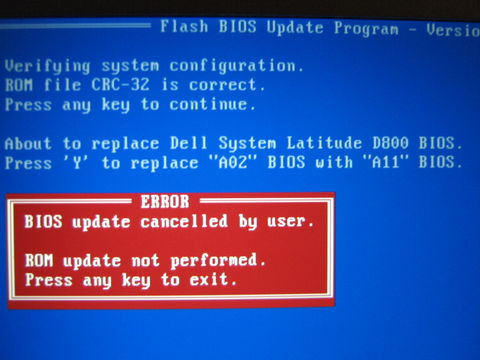

Köszi! Gyorsan ki is próbáltam, de ugyanez az ablak ugrik elő. Lett volna jogosultsága az ötletednek, mert ezen német billentyűzet van, de nem...
Ha Phoenix-hez (mert ez ugye Phoenix BIOS?) tennék flash-elő progit a floppyra és lenne valamilyen BIOS-hoz való formátumban letölthető Rom, akkor úgy is próbálnám, de a DELL oldaláról csak ilyen EXE frissítő fájlt lehet letölteni... -

BIOS frissítés old géphez. DELL D800 békeidőkbeli lapi.
Ért még valaki ehhez a dínóhoz?
Bármelyik BIOS frissítéssel (bármely sorszámúval), és Windows-ból, meg floppyról is ezt az elutasítást kapom.
Én arra gyanakszom, hogy a lepusztult, nullás aksi miatt csinálja, mert hiába van töltőre rakva, Windowsból az áramforrás csatlakoztatására figyelmeztet és onnan nem enged tovább. Itt a floppy-s képe a megállító üzinek.

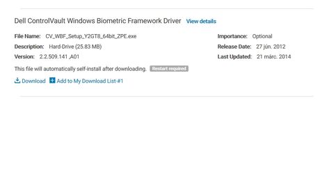

Sziasztok! Vettem a napokban egy E6530-as laptopot, van rajta ujjlenyomat olvasó, de a világért sem találok hozzá drivert! :/ Esetelg tudnátok segíteni? Olvasgattam már itt a fórumot is..Kerestem már a Dell oldalán is,de ezzel nem sokra mentem:
A másik kérdésem az lenne, hogy ehhez a szenzorhoz milyen alkalmazásokat lehet társítani? Böngészőt stb le lehet vele védetni, vagy csak a bekapcsoláskor lehet vele ügyködni..?

Ujjlenyomatolvasóhoz a Security Drivers kell a Dell Support oldaláról, ST beírás után, oprendszernek megfelelően.
Ezek után dobd fel a Dell Command Update progit és nyomj egy checket, toljon egy kör driver update-et.

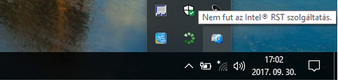

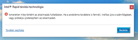

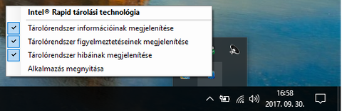

Segítséget szeretnék kérni. Adott egy e6540 laptop. Újratelepítés (nem általam) után az eszközkezelőben a másodlagos videókártyát nem ismeri fel, csak mint csak mint szabvány VGA adapter, és ujlenyomat olvasót sem, mintha nem lenne minden driver rendesen felrakva.
Honnan tudom hogy mit kellene még telepítenem? -
