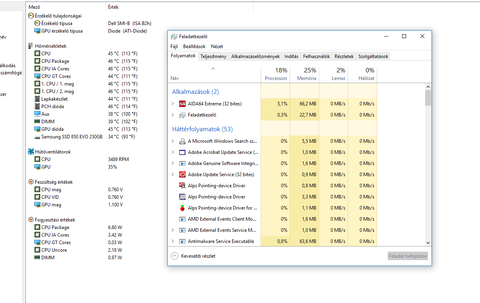

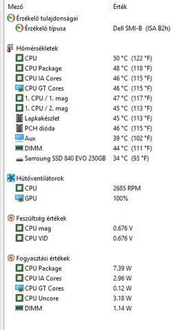

Idle módban felpörög a venti és stabilan 3500 RPM-en megy, ez a gondom. Semmi komoly nem fut, böngészek, ennyi az egész. Nem tudok mit mondani a tisztításról meg a pasztázásról, 3 napja vásároltam a gépet.
(#60031) z0d1@Ku$ - hőfokra nincs panaszom, az valóban rendben van mindkét konfig esetében.

#60030
A baj akkor lenne, ha nem pörögne a venti. Ezek a csoda hűtők meg kb semennyit nem segítenek, csak áramot fogyasztanak. Egy ilyen specifikációjú gépnél normális hogy folyton megy a venti, végül is nem egy ultrabook-ról beszélünk. Ezek a hőfokok pedig teljesen normálisak.

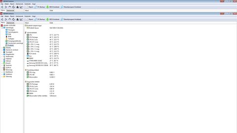

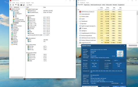

Sziasztok. Mi az oka annak, hogy a CPU venti ennyire pörög? Csak aida van elindítva, alulról pedig egy 23 centis venti nyomja a hideg levegőt
6540 Latitude, i7-4610M, 8 GB RAM, 250 GB Samsung SSD, 2 GB AMD VGA. Monitorra van rákötve amúgy.
Tehát alapjáraton 3500 RPM-en pörög a venti, semmilyen terhelés alatt nincs a gép.
Szerk: annyit még hozzátennék, hogy a céges 6440-em, i5-4310M, 8 GB RAM, 250 GB Samsung SSD, 1 GB AMD VGA, alapjáraton 2500 RPM-en pörög. Ebben az esetben is monitorra van rákötve a gép és lentről egy 20 centis venti nyomja a hideg levegőt.
