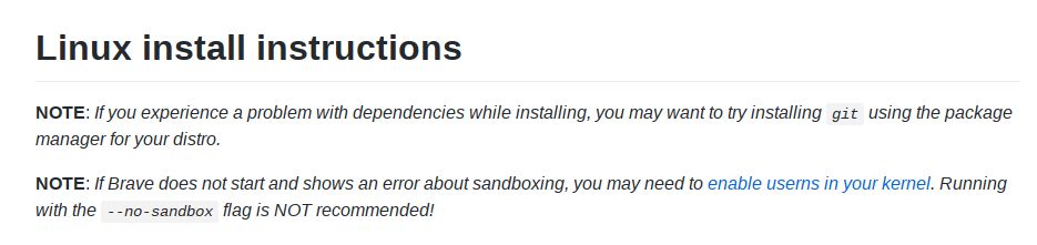

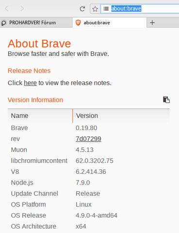

Brave böngésző megy valakinél? A browser feltelepül, de nem indul el. Cinnamon perpill.

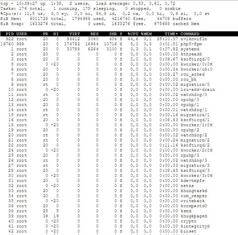

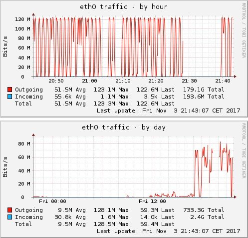

OMV 3.0.90-et használok egy gépen, amin észrevettem, hogy rengeteg a kimenő csomag, annyira, hogy a többi gépen is szinte használhatatlan az internet sebessége, ha ez a gép nem megy akkor a net sebesség visszatér a normálisba, szóval ez okozza és azt is észrevettem, hogy valami a cput is pörgeti, eddig ezekre jöttem rá, de hogy pontosan mi a baj arra nem, remélem itt tudtok segíteni.
itt ha a kill parancsal azt a legfelső értelmezhetetlen parancsot kilövöm, akkor nyílik egy másik értelmezhetetlen parancs, ami ugyan úgy pörgeti a cput
